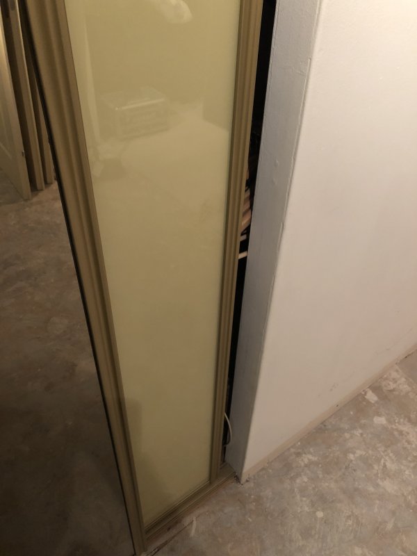

Goedenavond,
Ik zit nou al 8 jaar naar de ontzettend lelijke schuifdeuren aan te kijken die de vorige bewoners er hebben in gehangen. De kasten erachter zijn ooit op maat gemaakt.
Ik vroeg me af of deze te spuiten zijn? De deuren lopen op rails en zijn er uit te halen maar ik kan niet zo snel ontdekken of ik de gouden randen er zomaar af kan halen en hoe.
Ook zijn er twee deuren waar geen spiegel in zit maar een geel/goud stuk glas. Het lijkt erop alsof het gewoon glas is met een gekleurde plaat erachter. Ik kan op internet hier niets over vinden hoe dat werkt en of die plaat geschilderd kan worden of vervangen (en waar haal je het vandaan?).
Enig idee? Zie foto's.
Dank!
Vaak kun je een dergelijke deur iets optillen en zo uit de geleider tillen.
Lukt dat niet dan zit er vaak wel een stelschroef oid. waarmee je de deur hoger of lager kunt zetten en moet je die in een bepaalde stand zetten om de deur uit de rails te tillen.(soms moet je ook een geleider van de deur draaien)
Daarna de deur goed ontvetten, schuren, weer ontvetten en dan in de gewenste kleur spuiten.
Het verwijderen is geen probleem. Ik vroeg me meer af hoe ik de gekleurde deur kan schilderen. Er zit iets geels achter / op het glas oid.
Of is dit erop gespoten en moet er dan een nieuw stuk glas in?
De deuren kunnen altijd geschilderd of gespoten worden, maar wat er achter/op het glas zit is van een foto niet te zien.
Het kan gekleurd glas zijn of misschien zit er een folie o.i.d op/achter.
Ik zie aan de voorkant sluitstrips kun je die niet verwijderen en zit daar niet wat achter om de randen te verwijderen?
Zo niet dan ben ik er bang voor dat het niet te verwijderen is.
Bij de kast die wij hier hebben was de spiegel er vanaf de fabriek ook al opgelijmd en de monteurs die de kast in elkaar hebben gezet gaven aan dat als de spiegel zou breken we een compleet nieuwe deur (deur is 210 cm hoog en 1m20 breed) moesten gaan bestellen omdat het niet te vervangen is.
Alternatief is het glas verven als het niet te verwijderen is. Er zijn speciale primers te koop voor glas en daarna kun je er de gewenste verf op aanbrengen.
Er zit toch een plaat achter het glas als ik het goed lees?
Plaat omdraaien kan wel, dan zit het glas aan de binnenzijde.
