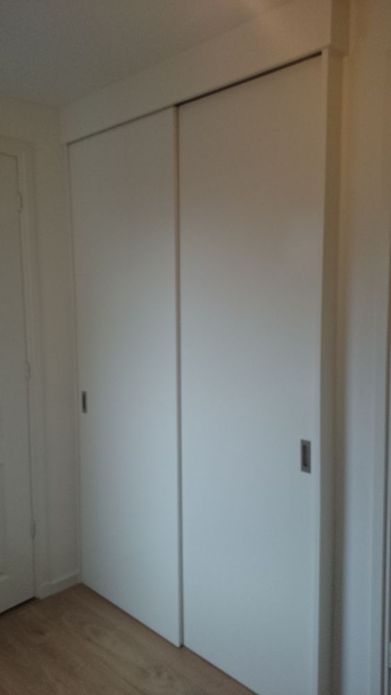

Tussen twee muren in wil ik schuifdeuren plaatsen om zo mijn wasmachine en droger weg te werken. Ik heb dus geen complete kast nodig, alleen rails, deuren, stootboard, afdeklat (voor bovenkant).
De ruimte tussen de muren is 260x158cm. Met twee deuren gaat dit prima lijkt me.
Mijn probleem is dat ik niet weet hoe die deuren precies heten. Ik kan er dus nergens op zoeken. Bestaan deze wel? Of worden ze vaak uit platen (zelf) gemaakt?

Bedankt voor je reactie. Natuurlijk ben ik die al wel tegen gekomen. Maar ik schrok behoorlijk van de prijzen.
ook zijn de kasten vaak met inrichting, dat heb ik niet nodig. Ik weet ook wat ik nodig heb, aleen heb ik geen idee hoe het met de deuren/panelen zit.. :-)

Okee, volgens mij komt het er op neer dat zo een deur vaak van plaatmateriaal gemaakt wordt. MDF of Multiplex ofzo. Ik be van plan de deuren 244x80 te maken. Hoe dik moeten deze platen dan worden? 18mm is dan niet genoeg lijkt me en MDF is wellicht te zacht.

Voor de geinteresseerde, het eindresultaat. Deuren gemaakt van 22mm MDF :-)
