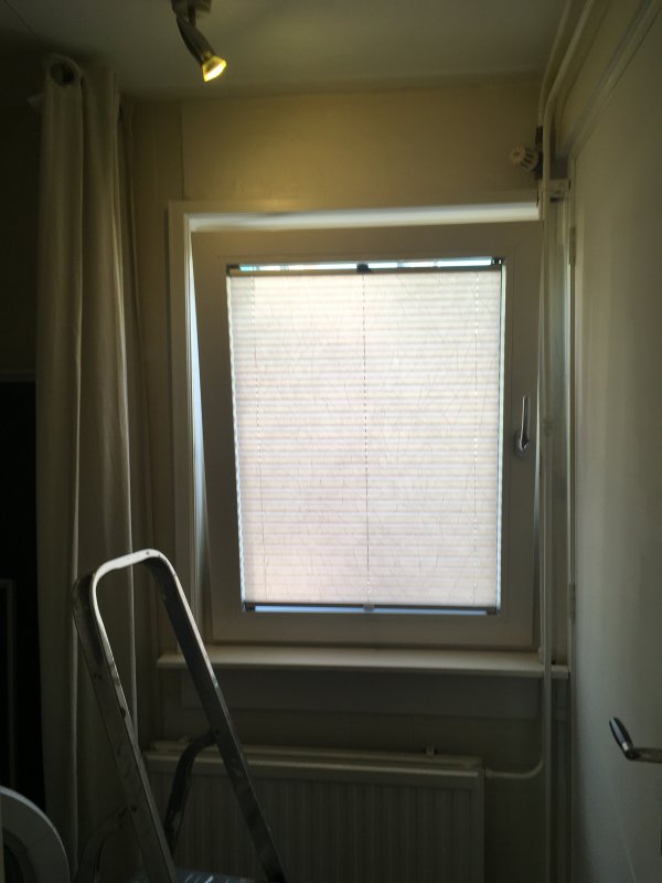

Beste klussers,
Mijn Schuco kozijn kan nog wel kiepen maar wil niet meer draaien. Kozijn blokkeert rechtsonder. Iemand een idee hoe ik dit kan oplossen?
Mvg,
Carla
Bedankt voor je reactie The headhunter :)
Ik krijg met hard optillen slechts een paar mm speling rechtsonder... Kan ik de scharnieren afstellen in kiepstand?
raam is bij plaatsing niet voldoende op gecalleerd… als u een handige harry kent is het de bedoeling een van de zij-slaglatten af te halen zodat je dan de bovenste kan uithalen. Daar zal je vanboven kleine plastieke plaatjes zien, u moet een bijsteken door het kader een beetje naar boven te forceren. Het best verwijdert u de slaglatten met een scherp loodmes zodat deze niet beschadigd geraken.
