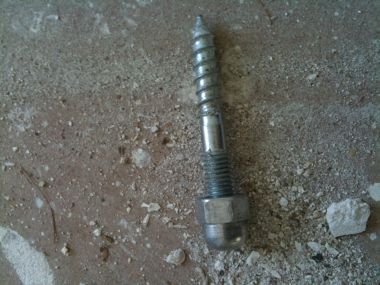

Ons huisje is zojuist van boven tot beneden gestuct. Ook de trapopgang. Natuurlijk zijn de trapleuningen eraf gehaald. Boutjes zijn eraf gedraaid schroeven eruit en klaar. Nu gingen niet alle schroeven eruit dus een aantal zijn blijven zitten.

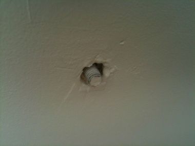

Je kunt al raden, door de stuclaag zijn er nu dus 2 schroeven tekort. En help, ik krijg ze er niet uit. Heeft iemand tips/trucs/ideeën om de schroeven er alsnog uit te krijgen zonder de muur al te veel te beschadigen.
Please help me out!
Omdat je er wel een paar uit hebt gekregen zou het heel handig zijn om daar een foto van te maken en die hier te posten.
Het ziet eruit zoals bijgaande foto's.
Dat zijn stokschroeven. Die draai je normaal erin en eruit door 2 moeren erop te draaien. die moeren draai je tegen elkaar aan en dan kun je daarmee de schroef er simpel uitdraaien.
Als je ze met een tang stevig vastpakt moet je ze er uit kunnen draaien.
Als de tang ronddraait over de schroefdraad zou je de schroefdraad aan 2 zijden kunnen wegvijlen, zodat het uiteinde rechthoekig wordt ipv rond.
