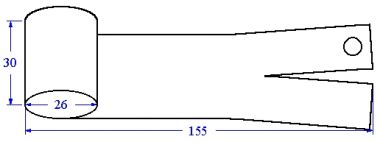

In wil luiken in een oude woning ophangen. Nu hangen de meeste luiken aan een soort pen in de muur. Volgens mij heet dit een duim. Aan het einde van die pen (dat deel voor in de muur) zit een soort V vorm. Bij het bouwen van een huis is dit simpel. Tijdens het bouwne van de muur plaats je de duim en je metselt verder. Hoe plaats je nu zo'n duim tbv. renovatie. Is er bc. een soort cement. Normaal cement gaat volgens mij los zitten.
Zie onderstaand voor een foto van de duim:

Ik heb het met snelcement zien doen, je moet dan wel snel zijn.
Ook zijn er kitten voor. Vraag even bij de betere ijzerwarenhandel.

Weet iemand waar het gat in één van de duim vingers voor is ???

Om ze in de winkel aan het rek te kunnen hangen :P
Het gat geeft aan wat boven of onder is, je kunt dat uiteraard zien aan de pen maar bij het metselen let je meer op de kant die in de specie komt.
Ik heb ze inderdaad ook gewoon groot voorgeboord en dan in de snelcement in het gat geplaatst, werkt prima als je rap bent..
Gewoon cement gaat ook goed maar dan moet je ze even stellen en ondersteunen, wel zo veilig.
Je hebt ze overigens ook met rechte pen en zelfs in schroefpen die zijn eigenlijk bedoeld voor plaatsing naderhand. (als de luiken al klaar zijn en de scharnierpositie dus bepaald is!!)

Dank voor je bericht. Geloof het of niet maar al jaren lang vraag ik me af waar dat gat toch wel voor zou kunnen zijn. Ik weet voldoende
