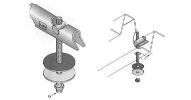

Ik dacht aan zoiets.
Jelmer
Ik ken ze ja, maar omdat de 4mm afwerkplaat tegen het piepschuim is gelijmd heb ik erachter geen ruimte. Zou de plug zich dus in het piepschuim "vreten" om te kantelen? Ik vermoed bijna van wel omdat je er aardig kracht op kan zetten.
De kantelpluggen werken slecht in de dakplaten, door de weerstand van de tempex kantelen ze niet goed en is er grote kans dat ze de afdekplaat beschadigen of kapot trekken.
Lange slotbouten door de platen heen werkt goed maar als het oog het toelaat kunt u ook latten of stukjes underlayment o.i.d. op de dakplaten lijmen met montagekit en daar de beugels op vast zetten.

Vanaf de buitenkant met een lange slotbout vastzetten (of een stukje draadeind met aan de buitenkant een carroseriering), of aan de buiotenkant een stukje underlayment vastlijmen/schroeven en met schroeven van een cm of 13 vastzetten, zodat de punt in het underlayment zit.
Of je kunt proberen om precies in de tengels uit te komen (zitten als ik het goed heb bij dit type plaat precies aan de zijkanten van de plaat, dus net op de rand van de kunststof strip schroeven met een schroef van 13 cm lang.
Als je het stevig wilt zal je dus dwars door de platen heen moeten, anders heb je maar 4 mm dikte en heb je te weinig houwvast voor een schroef.

Ik ga voor de optie om door het dak heen met bouten vast te zetten. Dit lijkt me het stevigste geheel.
Als ik met montagekit klossen op het dakschot ga lijmen zit je wel met het probleem dat de dit door de kachelpijp regelmatig warm word en weer afkoelt, wat volgens mij de sterkte van de kit ook niet bevorderd. Nu word het natuurlijk geen 80 graden, maar het idee met de bouten/schroeven door het dakschot heen lijkt me iets beter.
