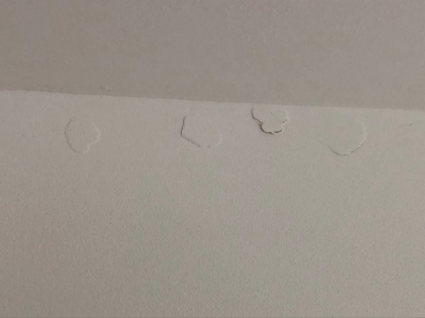

6 maanden nadat bij ons een verbouwing is afgerond, zien we dat het stucwerk (gipsplaten ondergrond) overal kapot gaat doordat schroeven van onderaf het stucwerk kapot drukken. Bij plafonds vallen er al stukjes uit, de wanden zien er uit zoals de foto. Wat kan er hier aan de hand zijn?
Verwarming Sp.
Verkeerde schroeven (geen gefosfateerde gipsplaatschroeven) gebruikt?
