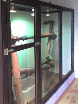

Het zijn een soort van die tuinhek scharnieren ze zitten alle bij aan de voorkant.
Dit is de foto van mijm oude terrarium, op deze manier is het nu ook. Maar als zou ik die balk moeten vervangen, dan moet de hele voorkant uit elkaar en de slagpluggen enz. uit de muur en hij zit gelijmd met hout lijm een drama dus.
U kunt de gaten in het scharnier opboren van 5 naar 6 mm of groter en een grotere maat schroeven gebruiken.
Lukt dit ook niet dan een lat over de scharnieren zetten tot bovenaan en goed vastschroeven.

Ja, bij dit type scharnieren moet dat kunnen, zitten de schroefkoppen niet in de weg.
Ik was (zonder afbeelding) uitgegaan van normale kozijn/deur scharnieren... :mrgreen:
Trouwens goed idee, die lat!
