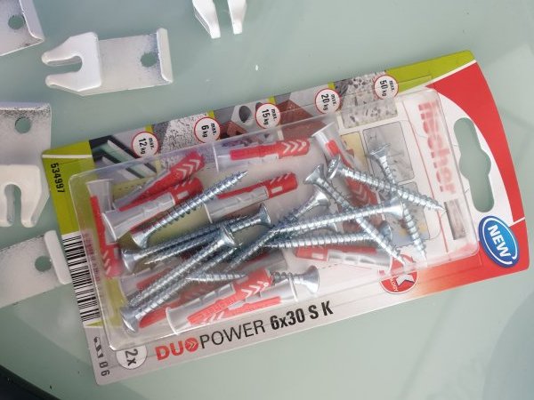

Ik heb schroeven met pluggen in een gekocht (6mm x 30mm). Ik heb vervolgens met mijn betonboor 6mm gaten in mijn plafond geboord. De plug gaat er zonder moeite in en ik heb amper een hamer nodig om hem er in te tikken (de pluggen gaan makkelijk in de gaten) echter als ik de schroeven er in wil draaien lukt dit niet. De schroef gaat er amper tot de helft in en loopt dan vast. Het lukt mij niet om zowel met de hand als met een boormachine om de schroeven er helemaal in te krijgen (wat wel belangrijk is aangezien hier mijn gordijnrails aan komt te hangen). Ik heb het gat dieper gemaakt bijna 50 mm diep. Ik heb getracht het gat iets breder te maken maar niets helpt.
Wat doe ik verkeerd? (ik heb ook al nieuwe pluggen gehaald werkt ook niet).

De schroeven zijn langer dan de plug, ik denk dat je de gaten nog wat dieper moet maken zodat de schroef er zonder plug helemaal in gaat.
Bij deze bedankt voor de opmerking, maar de gaten zijn al een stuk langer dan de schroef. ik dacht dat dit misschien iets was waar veel mensen tegen aan lopen. Ik heb de gaten ongeveer 50 mm ingeboord terwijl het 30mm schroeven zijn. Ook heb ik de gaten wat "wijder" proberen te maken door de boor een paar keer op en neer te bewegen tijdens het boren. Ik vraag me af of ik het gat misschien breder moet boren namelijk 7mm of 8mm omdat het beton is en de pluggen er anders niet kunnen "uitzetten", maar ik ben ook bang dat als ik dit doe dat dan de pluggen er uit vallen en de gaten te breed worden. Maar als een klusser zegt dat het heel normaal is om in beton wijdere gaten te maken dan doe ik dit natuurlijk.
Is de kop van je betonboor nog wel echt 6 mm ?
Probeer anders een nieuw 6 mm betonboortje.
Gat ruimer maken lijkt me niet verstandig.
Deze plugjes hebben niet mijn voorkeur.
Ze lopen nl wat uit. Ik prefereer rechte pluggen die ik dan 5mm verzonken inbreng.
Je moet het gat nooit niet groter maken dan de plug dik is.
Dan verliest hij zijn draagkracht.
En de schroeven die er bij zitten, zijn zeker wel langer dan de pluggen.
Die combinatie is bedoeld om iets van een mm of 10 dik vast te zetten
voor jouw doel zou een schroef van 30mm lang genoeg zijn.
maar dat ze er niet ingaan komt doordat het geboorde gat te klein is vermoed ik
Als de plug er makkelijk in gaat, is het gat zeker niet te klein. Zoals gezegd ook niet groter boren. Het is gebruikelijk een plug er met een hamer (lichtjes) in te tikken.
De rails is waarschijnlijk 1 of 2mm dik. Deze schroeven zijn dus te lang. Gebruik 1cm kortere schroeven.
