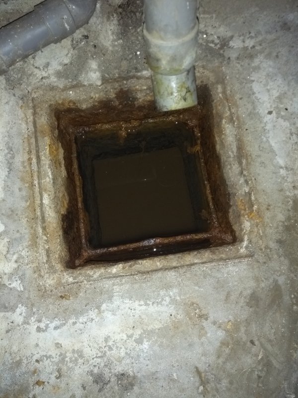

In onze bijkeuken zit een schrobput, ingegoten in de betonnen vloer. Op dat putje loost de afvoer van de wasmachine en een spoelbak. Ook het condenswater van de cv komt daarin uit.
In het putje zit een gietijzeren “bak

De zijkanten zo goed mogelijk en in de hoeken vrij maken van cement en roest.
Dan met een hamer tegen binnen zijden aan tikken zodat de bakje los schrikt want onder in zit ook vast geroeste rommel.
dan met 2 waterpomp tangen bakje al wringend er uit trekken.

Eerste poging is mislukt. Geen beweging in gekregen en ik durf niet veel harder te meppen. Maar, ik geef het nog niet op.
Als ik het goed begrijp zou het bakje uitneembaar moeten zijn. In dat geval is misschien ook vervanging mogelijk. Dan zou ik het huidige bakje kunnen proberen los te slijpen/zagen. Lijkt me ook nogal een klus overigens.

De hoeken goed vrij maken!
put is zeker 20x20 gietijzer

Wat als je er tussenin wat met een lange dunne (steen)boor als je die hebt wat gaat prikken om het wat losser te maken?.
Of er met een schroevendraaier in steken totdat de roestkorst is gebroken.

Wederom dank voor de suggesties. Ik heb al uitgebreid met een lange schroevendraaier in de gleuven zitten steken, maar dat herhaal ik nog wel een paar keer. overigens gebeurde het dicht zitten terwijl ik bezig was met een schroevendraaier te prikken....
Ik ga het de komende week nog een paar keer proberen. En de hoeken lijken het meest vast te zitten, dus daar extra aandacht voor.
Ik zal de resultaten laten weten.
