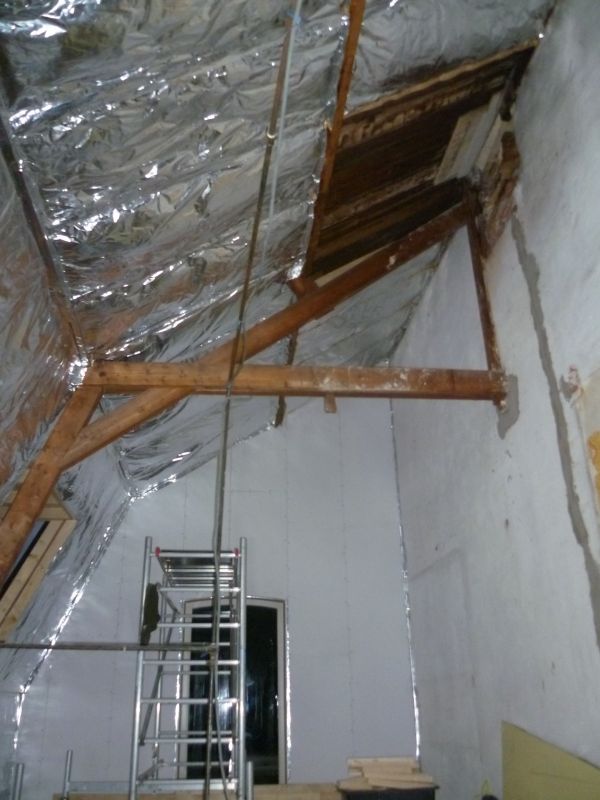

Onlangs is bij ons de schoorsteen van het dak verwijderd en bijbehorend rookkanaal uit de onderliggende ruimte weggehaald. We gaan hierin slaapkamers maken en zijn nu bezig het dakbeschot te isoleren, en willen nog een voorzetwand (akoestische isolatie) tegen betreffende muur gaan zetten. Het gaat om ons achterhuis waarop een mansarde dak (Franse kap) ligt, en waarvan wij de helft hebben. De nok en betreffende muur is hier dus de scheiding tussen ons en de buren.,

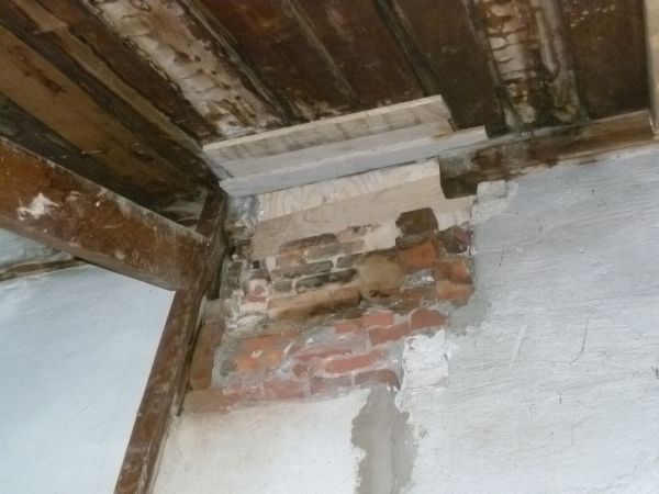

Er zit nog een groot gat boven in de muur waar het rookkanaal op uit kwam. Vroeger liep hier vanuit de buren ook hun rookkanaal naartoe, maar dat is al langer weg. Er is door de slopers een tijdelijke afdichting aangebracht bovenop het dak, en het ontbrekende dakbeschot is tijdelijk afgetimmerd. Het drietal (of 4) ontbrekende nokvorsten moeten nog gelegd worden; de bestaande vorsten liggen in de specie.
Mijn eerste vraag is of het noodzakelijk is om het stuk nokbalk dat mist omdat daar vroeger de schoorsteen in stond (zie foto) terug aan te brengen?
Over de stevigheid van de constructie maak ik me niet heel erge zorgen, want de nokbalk ligt hier bovenop de gemetselde muur en er zit een trekspant vlak naast het ontbrekende stuk nokbalk. Ik vroeg me alleen af of de nokbalk niet noodzakelijk is om de vorsten straks te kunnen leggen..?
Het stuk muur moet ook nog dichtgemetseld worden. Boven de steentjes langs die er nu nog liggen, kun je gewoon bij de buurman bovenop zijn verlaagde plafond kijken zeg maar.. Is het dus noodzaak om de muur te herstellen zoals de rest van de ruimte, en netjes tot aan de (nieuwe) nokbalk te metselen? Er komt dus een voorzetwand tegen.
Mijn tweede vraag is of het een bezwaar is om die paar nokvorsten die we nog moeten leggen, in dat Flex spul te leggen, terwijl de rest nog in de specie ligt..?
Sluit dit en beetje op elkaar aan? Voor het zicht is het geen heel groot bezwaar, aangezien het erg hoog is en vanuit de tuin ook nauwelijks zichtbaar..
Alvast bedankt voor uw reacties!
