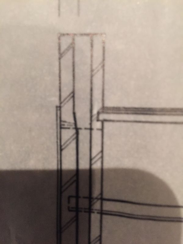

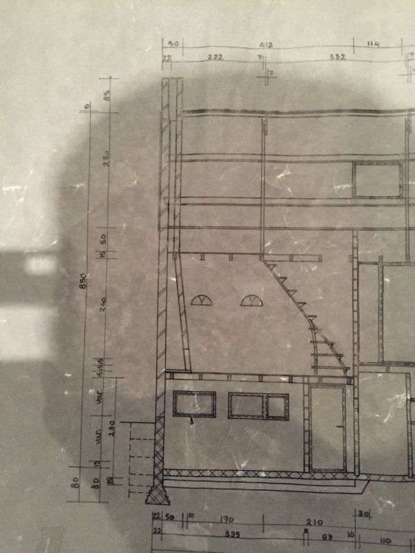

Hier even 2 foto's van de bouwtekening.
Het stippellijntje op foto 2 , zou dat dan het plaatje moeten zijn??
Rola
Volgens tekening is de schoorsteen niet uitgevoerd in spouwmuur bovendaks. Hoe ziet het er in werkelijkheid uit?

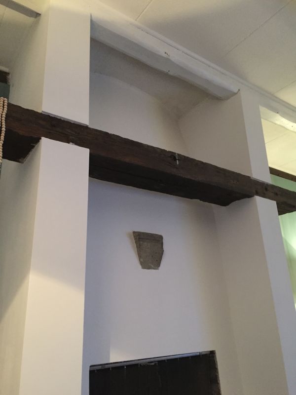

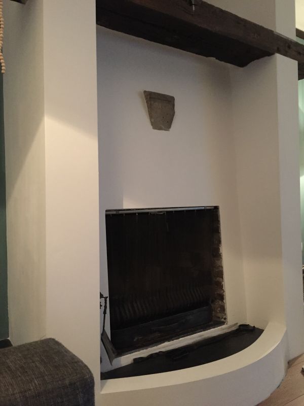

Hier de foto's hoe hij er n uit ziet.
Ze hebben de schouw tegen de kopsegevel gemetseld maar hij zou wel vertand zitten.
