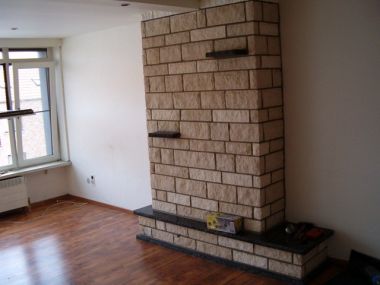

Ik ben van plan om mijn schoorsteen uit te breken, alleen zit ik met het probleem dat de vorige eigenaar al een verlaagd plafond gemonteerd had. Zit dus rondom de schoorsteen gebouwd
Als ik de schoorsteen dus wegdoe, ga ik dus een opening van 10cm of meer hebben. Is er een mogelijkheid om dit netjes op te vullen, zonder hier iets van op te merken? Het moet ook nog herschilderd kunnen worden.

Stuk gipsplaat erin monteren en afsmeren met gips & latexen. Maar ik betwijfel of je ´t geheel onzichtbaar afgewerkt krijgt.
Een schoorsteen wegbreken gaat niet zomaar, de schoorsteen kan steunen op een betonvloer maar ook op het onderste stuk.
Haalt u het onderstuk weg kan het gedeelte er boven naar beneden komen, controleer eerst goed hoe de constructie is of haal er iemand bij met bouwkundige ervaring.
Idd Jan, de schoorsteen kan niet volledig weg, was ook niet de bedoeling. Ik ga me enkel beperken tot de stenen en de marmer weg te halen. De rest laat ik gewoon staan, en zou ik wegwerken via gyproc-wand.
Afwerking in plafond zal dus nooit optimaal kunnen zijn?
