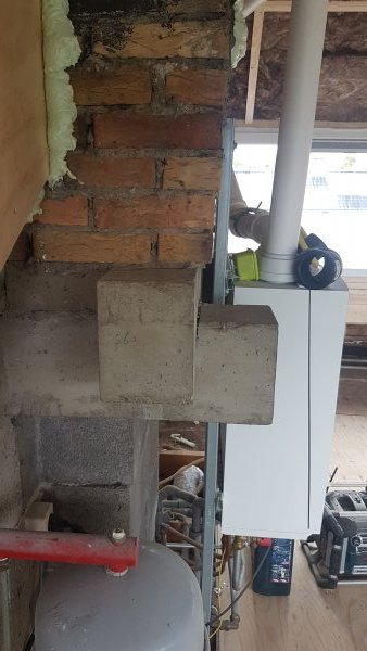

] Goedenmiddag, ik ben op mn zolder bezig en nu is het de bedoeling om de zolder in 2 kamers te verdelen.
in het midden onder denok komt dan de scheidnigswand te staan.

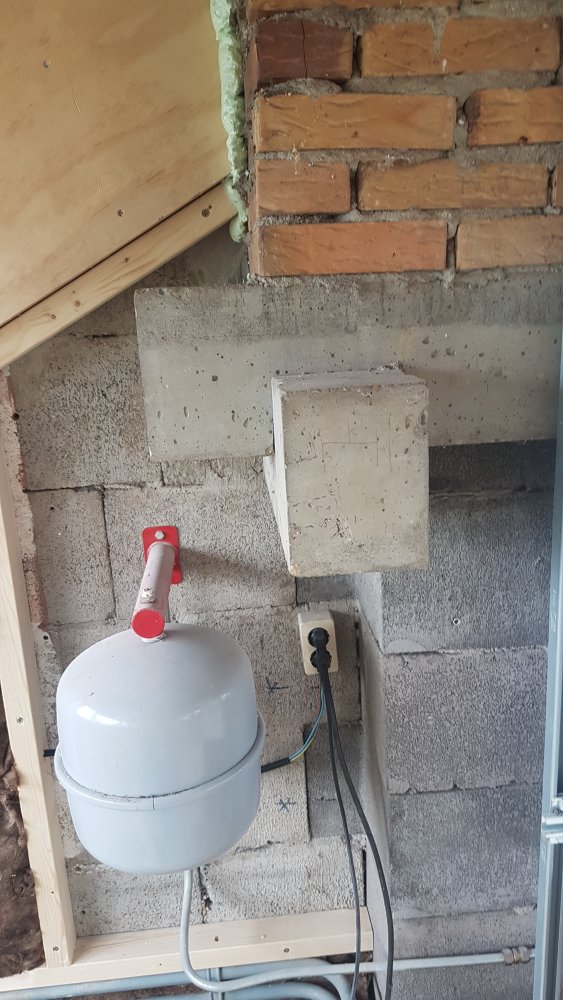

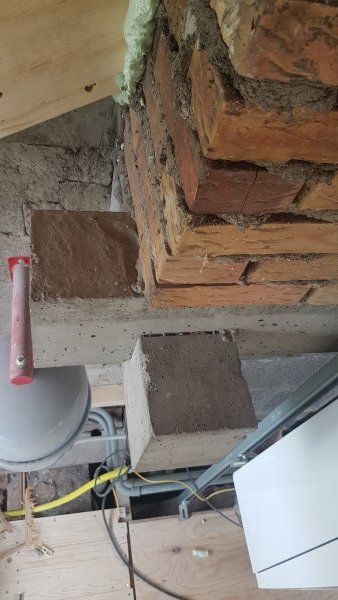

nu wil het feit zo dat we een gemetselde schoorsteenop de zolder hebben, die rust op een soort van betonnen funderings/steunbalk constructie.
eigenlijk wil ik hiervan de uitsekende stukken wegzagen, zodat het makkelijker te isoleren/betimmeren is.
https://www.klusidee.nl/Forum/userpix2/122645_20191010_145932_1.jpg[/img
gaat dit zonder meer?
of breng ik dan de gehele contructie verzwakkende schade toe?
Bedankt voor uw reactie,
maar moet ik hieruit op maken dat het technisch niet verantwoord is om ze weg te zagen?
zoals ik het zie liggen zehalf in elkaar geschoven.
als ik die oortjes eraf haal, blijven ze toch nog steeds in elkaar liggen?

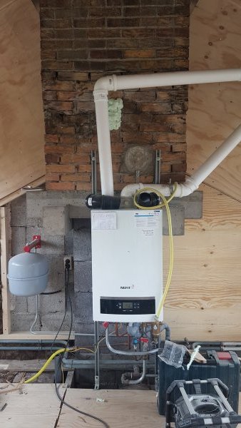

Lekker laten zitten. Het kan nooit in de weg zitten, want de cv hangt er voor.
Je weet dat de beugeling van de afvoeren ontbreekt? Zo heb je een groot risico op gezondheidsproblemen. De afvoeren zitten er ook niet erg netjes op trouwens. Ik hoop dat in ieder geval de juiste pijp is gebruikt :denk:
Cv ketel wordt volgende week verhangen naar de rechterkant van de schoorsteen..
en daarna onstaat dus de ruimte die dan door het verwijderen van die oortjes een stuk makkelijker af te timmeren is..
cv ketel wordt verhangen om dat er een tussenwand geplaatst gaat wordentussen de nok en de vloer
Haal er bouwkundige bij, die kan u dat wel vertellen.
Misschien is het mogelijk de twee stukken beton met elkaar te verbinden met 1 of 2 dikke bouten, dan zou het uitsteeksel weg kunnen.
Ik vermoed dat het uitstekende stuk te maken heeft met afschuifkrachten.
