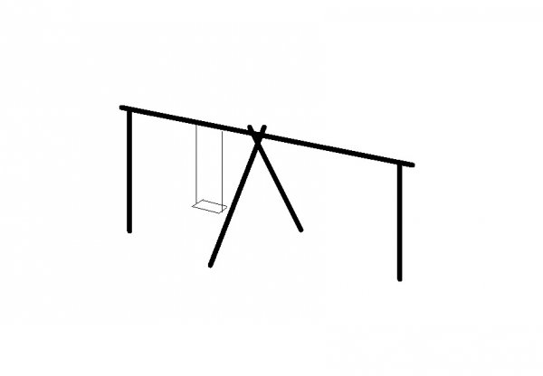

Ik ben van plan om een schommel/pergola te maken in de tuin. Qua hout ga ik waarschijnlijk voor Robinia met een doorsnede van ca. 13 cm. Kastanje heb ik ook overwogen, maar omdat de palen de grond in gaan kies ik toch voor iets harders. We willen wel de robuuste uitstraling en geen strakke en rechte balken.
Dit is het grove ontwerp:
De totale breedte wordt ca. 500 cm en de hoogte boven de grond ca. 250 cm. De rechte staander uiterst links komt tegen een gemetselde muur aan. De rechte staander rechts en de twee schuine palen gaan de grond in. Nu ben ik in dubio of ik de palen in beton moet zetten. Als ik het in beton zet blijft de onderkant van de palen altijd nat omdat het vocht er niet meer uit kan. Maar aan de andere kant twijfel ik of de constructie sterk genoeg is als ik het niet in het beton zet.
Daarom ben ik benieuwd naar jullie mening:
- Robinia een goede keuze?
- Wel of geen beton?
- Hoe diep ingraven? 60 cm?
Bedankt voor jullie reacties!
Gewoon grondankers voor speeltoestellen gebruiken.
kost niks,werkt perfect.
beton storten voor dit soort kleine schommelconstructies
zie je anno 2018 nergens meer. teveel gedoe,terwijl een simpel ankertje hetzelfde doet in no time.
5 Meter breed, 2,50 hoog. Plaats voor 4-6 schommels. Met maar 1 schoor.
De grondankers staan voor je het weet bovenop het gazon in plaats van onder het maaiveld.
Maak van het uiteinde rechts ook een schoorconstructie, en gebruik gewoon een paar zakjes betonmix. Liefst gecombineerd met een stuk PVC-buis.
Bedankt voor je reactie. Er komt maar 1 schommel aan. Vandaar dat ik dacht dat 1 schoor genoeg zou zijn.
Rot het hout niet veel sneller weg in het beton?
Robinia kun je gewoon op de grond zetten. wordt in heel NL gedaan. ik snap je punt niet. tis geen vurenhout of karton.
Nogmaals,waarom beton voor een simpel houten toestelletje ? tenzij je schoonmoeder 150 kg weegt en zich suf schommelt,maar dan nog zijn grondankers prima.
Dank voor het meedenken allemaal.
Mijn punt is dat ik wil weten of Robinia niet snel (binnen 5 jaar) wegrot als ik het in de grond zet.
Die grondankers vind ik er niet erg stevig uitzien. Ik dacht zelf om gewoon met een grondboor een gat te maken en de palen daarin te zetten.
De palen gaan 80 cm de grond in. Ik denk dat ik het maar zonder beton doen. Ik wil geen risico lopen dat de palen toch opeens veel sneller wegrotten.
De schommel/pergola staat inmiddels. De verticale palen zijn ca 80 cm de grond in gegaan en de schoren 100 cm. Geen beton gebruikt. De paal uiterst links heb ik met 3 rvs draadeinden middels chemische ankers aan een bakstenen muur gekoppeld.
Heb de schommel zelf getest en hij gaat geen kant op. Hopelijk blijven de palen lang goed in de grond. Dat zal ik over een paar jaar laten weten :)
Robinia daar hoef je je de komende 20 jaar echt geen zorgen over te maken, en over de stevigheid al helemaal niet. mooi dat alles gelukt is !
