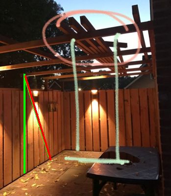

Ik ben onze tuin opnieuw aan het aanleggen. Nu wil mijn dochter van bijna 3 heel graag een schommel. Ik ben wel bezig om een pergola te maken (zie foto) en heb de gedachte om daar de schommel aan te hangen.
Ik wil aan de balken die haaks op aan het huis hangen de schommel hangen. Daar overheen komen nog balken die parallel aan het huis hangen. De gebruikte balken zijn azobe 2-en-3 balken (68 x42mm) die vanzelfsprekend "rechtop" zijn bevestigd. Nu heb ik alleen 2 vragen.

Een schommel creëert een schommelbeweging (van voor naar achteren en weer terug). Deze beweging moet geblokkeerd worden d.m.v. schoren of door de balken te verankeren aan je gevel.
Op je foto zit de gevel dus aan de zijkant van de schommel en dat had voor of achter de schommel moeten zijn.

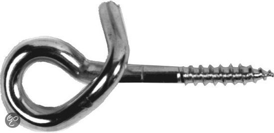

Ik zou een houten frame maken, zie hier, wanneer de dochter de schommel niet meer gebruikt is die altijd te verkopen, er is veel vraag naar.
Gebruik voor het ophangen van de schommel alleen schommelhaken, die zijn er op berekend, b.v. deze:

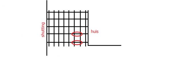

kunt u de schommel touwen niet op een kruis van de balken monteren.
Dan heeft u twee keer de balkdikte.

Deze pergola is niet optimaal als schommel. Links op de foto zit er een staander. Deze moet zijdelings geschoord worden, en de ligger moet verzwaard worden.

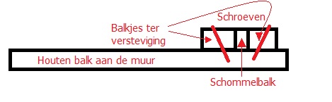

Wat ik nog vergeet te vermelden is dat de overspanning van huis naar schutting net geen 3 meter is.
Het is ook niet dat ik bang ben dat de balk niet stevig genoeg is. Ik heb er zelf aangehangen met 82Kg schoon aan de haak. En ik snap dat er door een schommel beweging wel wat andere krachten op het hout komen te staan dan alleen mijn neerwaartse kracht. Maar 15-25Kg moeten deze balken toch altijd kunnen hebben lijkt me. Maar waar ik zorgen om heb is dat als ik een gat moet gaan boren in een staande 2-en-3 die dus maar 42mm breed is, dat ik dan wel de sterkte van je balk ga aantasten. dus dat wil ik liever niet.
Omdat de balken van de pergola 40 kruispunten heeft die allemaal geschroefd worden, verwacht ik dat hij wel voldoende draagvermogen moet hebben omdat de schommel dan ook indirect aan alle andere balken hangt. verder wil ik om het bewegen van de schommelbalk tegen te gaan, er nog extra stukken (klossen) 2-en-3 tegenaan maken op de balk tegen de gevel zodat de schommelbalk ingeklemd wordt.

Een touw om de balken is nooit een goede optie, de beugels die wilt zijn stevig genoeg.
Maar probeer ze dan over twee balken te monteren.

Lopen de kolommen links (in groen) door tot op de grond? Kan je daar een schoor (in rood) tegen maken? (tegen de kolom onder de schommelbalk).

Vandaar neem een kruis, dan zijn het twee balken op elkaar.
Daar een draadeind M8/10 door met een oog-moer.

Lopen de kolommen links door tot op de grond? Kan je daar een schoor tegen maken? (tegen de kolom onder de schommelbalk).
de kolommen zijn de 7x7 hardhouten schuttingpalen, deze staan iets meer dan een meter in de grond en staan rondom opgesloten tussen straatwerk. Het schoren van deze betreffende paal op die plaats heeft denk ik weinig zin omdat ik de schommel niet in het midden wil hangen maar meer tegen het huis aan. vandaar de optie om links van de schommel een extra paal neer te zetten als staander/kolom welke eventueel wel geschoord kan worden naar de schommel balk. Ik zou dan ook nog een schoor van de gevel naar de schommelbalk kunnen maken.

Schoren aan de linker kant heeft wel degelijk zin. Als de schuttingdelen goed vast zitten is dit ook gunstig voor de stabiliteit.
De normale schommelhaak is hier prima te gebruiken. Dat gat verzwakt de balk nauwelijks.
Hier het bijbehorend plaatje:
