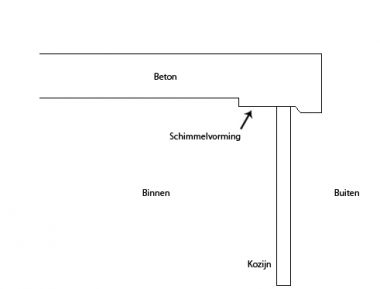

Hier even een dwarsdoorsnede van het probleem gebied. Ik kan nu geen duidelijke foto's maken omdat het donker is. Misschien wordt het met deze tekening iets duidelijker.

Hoe dik schat je dat die laag beton is.
Ook nog even de temperatuur. Kan me voorstellen dat de relatieve luchtvochtigheid wat lastiger is.
Kees1234
Voorste stuk +/- 25 cm, dunne stuk 20 cm...
Beton voelt koud aan, ik schat zo'n 5 graden (binnen). Kamertemperatuur met verwarming aan waarschijnlijk 18 tot 20 graden. Ik heb niks in huis om het nauwkeuriger te meten.
Bernhard
  • #19
Mogelijke oorzaken van de condensatie op het plafond zijn:
- te lage temperatuur van het beton door te grote afkoeling
- te lage temperatuur door het indringen van water via scheuren in de beton.
De afkoeling kan gereduceerd worden door het beton aan de buitenzijde te isoleren en de lekkage verhelpen door het dichten van de gaten.
mvgr Bernhard
