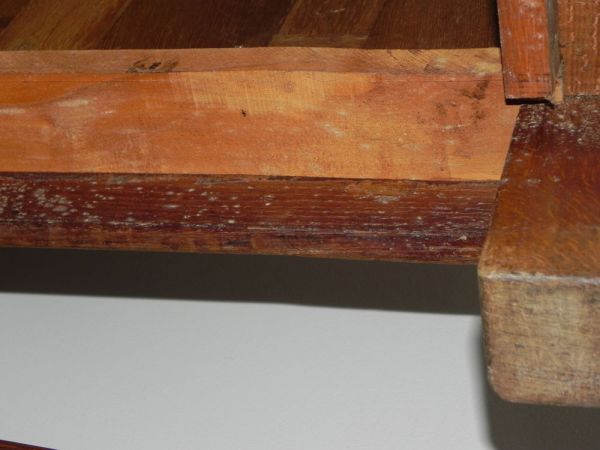

Heb het oude bureau houten van mijn vader gekregen. Helaas zit er oppervlakkige schimmel op.
Hoe kan ik dit het beste verwijderen en wat is de beste nabehandeling?

Je geeft aan dat het een houten bureau is. Is het massief hoet (en zo ja welke houtsoort) of is het gefineerd spaanplaat oid?
En is het gelakt/gevernist of is het blank onbehandeld hout?
Pookster
Het is een massief bureau. Houtsoort wordt lastig. Volgens mij deels eiken deel vuren. En volgens mij is het gelakt.
Het is een beetje gissen.

Proberen te schuren? Of zit het daarvoor te diep?
Pookster
Oeh, schuren is absoluut geen optie. Het is een antiek bureau. Met schuren doe ik alleen maar kwaad ben ik bang.
Schoonmaken met soda?

Inderdaad. Doe eens een foto.

Ik heb met een iets vochtige doek het wel kunnen wegpoetsen. Vervolgens een klein stukje met HG antiekwas ingepoetst. Op zich mooi resultaat alleen ik ben bang dat de schimmel misschien wel dieper zit en dat het snel weer verschijnt. Of is dit een verkeerde aanname en is dit voldoende?

Schoonmaken met groene zeep
En vervolgens flink aan de gang met boenwas.
als je het bureau in een droge ruimte zet zal de schimmel niet terug keren
