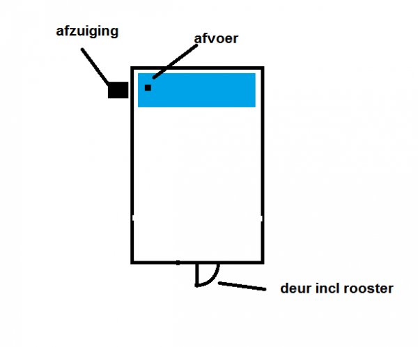

In mijn badkamer ontstaan grote kale plekken (verf die loslaat) en heb ik een groot schimmelprobleem.
Door met de badkamer deur open te douchen, hebben we tot nu toe gezorgd dat het niet erger werd.
Nu een aantal dagen de tijd om het probleem op te lossen.
Vandaag heb ik alle losse stukken verwijderd en met de hoge druk spuit de meeste schimmel kunnen verwijderen.
Eerder geprobeerd met schimmelverwijderaar, maar dat werkte niet.
Het ziet er nu uit zoals op de foto's, kanm ik het nu verven met structuurverd (als het droog is)? Of blijf ik die kale plekken zien?
Ik hoop dat de foto's duidelijk zijn, anders kan ik er nog meer maken

Er is een afzuigkanaal en een rooster in de deur, maar dit is schijnbaar niet voldoende.
Ook niet na het plaatsen van een extra fan op het afzuigkanaal.
Misschien komt het omdat we boven in de flat zitten.
Kan het zijn dat er ooit de verkeerde verf is gebruikt? Dus niet voor badkamers?
De afvoer zit niet boven de douche, hij is op de foto's niet zichtbaar. Dit probleem is volgens mij groter dan alleen een verkeerde verf.
Is er geen lekkage op het dak?
Ik vraag me af of de ventilatie niet bij de vve hoort?
Is er ook aanvoer van de ventilatielucht? Meestal via raamroosters in woon- en slaapkamers.
Lekkage heb ik laten checken dat is het niet.
Bij ons thuis staat er altijd een raam open (is dat goed of juist fout.
Afzuiging hoort wel bij de VVE, de afzuiging in het afzuigkanaal werkt goed. Je voelt dat hij lucht afzuigt.
Maar wil nu bij de Hornbach/Karwei een afzuiger met timer en condensmeter kopen.
Op de foto even een kleine schets.
Raam de hele dag open is niet juist. De muren worden veel te koud. Met koude muren krijg je meer condens. Muren zijn poreus en daardoor zal er veel vocht in de muren trekken. Veel vocht is lang drogen. Beter is na het douchen heel even het raam openzetten tot het meeste condens er uit is het raam sluiten en de ruimte verwarmen.
Of. Na het douchen zet ik de deur open tot het meeste vocht is verdwenen. Sluit de verwarming en na een paar uur sluit ik de deur. Pensionada dus dat ritueel kan ik uitvoeren.
Je zegt dat de afzuiging goed werkt. Waarom wil je dan een extra ventilator plaatsen? Twee ventilatoren op één kanaal kan trouwens ook niet.
Ik denk dat het gehele plafond schoon gestoken moet worden en dan op nieuw stukadoren of laten spacken.
Even een update, ik ben inmiddels begonnen met het volledig afsteken van het plafond.
Hierna ga ik een hechtmiddel smeren, om vervolgens een laag isoleerverf aan te brengen.
Tot slot dan nog een laag structuurverf en latex voor buiten.
Dit zou toch voldoende moeten zijn om het plafond weer mooi te krijgen.
Als je niets veranderd aan temperatuur en luchtvochtigheid zal je niet veel opschieten.
Je gaat misschien een stapje terug. Het zou kunnen dat die laagjes die je gaat smeren het vocht wat doorlaten maar dat het vocht voorbij die laagjes wat moeilijker kan drogen.
Wat zijn het voor muren.
