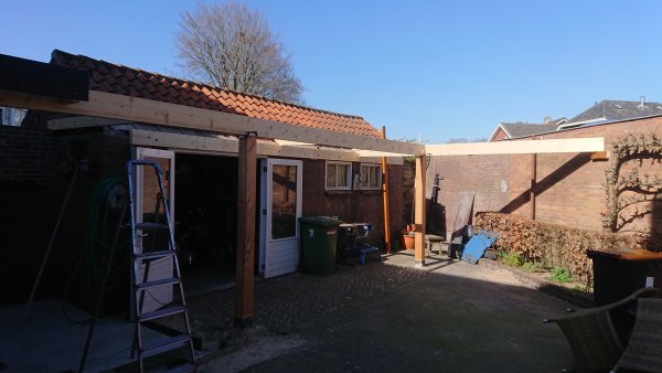

Goedendag mensen,
Ben op zoek naar advies over het schilderen van onze nieuwe aanbouw de staanders van deze aanbouw zijn van douglas maar de rest is nieuw vuren hout welke we bij voorkeur zwart willen schilderen omdat het nieuw hout is dacht ik aan een eps systeem zodat het nieuwe hout eventueel kan ademen en drogen.
Toch twijfel ik een beetje ik lees toch ook vaak dat deze verf met name in donkere kleuren snel verpoederen en mat uit slaan.
Met welke verf zouden jullie de vuren balken schilderen?
Groet Peter

U wilt vurenhout (balken enz.) schilderen met een EPS systeem.
Deze systemen zeggen het al zelf, grond en lak in 1 laag.
De grond is dun en de lak is dun.(maar wel snel :wink: )
Elke grondverf is vochtregulerend, en door het ruwe oppervlak heeft deze laag juist de gewenste goede hechting, en zorgt ervoor dat de laklaag niet in het hout trekt.
Dus in u geval, licht opschuren/ontvetten/en gronden met een goede grondverf (op kleur) en geen bouwmarkt merk, dan 1 of 2 keer, dat is afhankelijk van de dekking. (bij meerdere lagen licht tussen matteren)
Daarna kunt u 1 of gewenst 2 lagen lakverf aanbrengen, glans of mat.
Gebruik voor de laklaag ook een vochtregulerend verf,
En bij een goed aangebracht systeem, gaat het weer een aantal jaren mee, gemiddeld 8, maar dat is weer afhankelijk van de positie en onderhoud.

Het betreft hier om nieuwe vuren balken welke wel droog uit de opslag komen.
Maar weet verder niet wat het vocht percentage is van nieuw vurenhout daarom dacht ik een eps systeem te gebruiken van een A merk zodat het hout in iedergeval kan blijven ademen.
Maar omdat we het zwart willen maken lees ik ook wel dat eps verf samen met donkere kleuren snel verpoederen en snel flets worden.

Houd u aan een A merk dampdoorlatende lak, dan kan u in een later stadium makkelijker veranderen.

Vochtpercentage mag niet boven de 18% uit komen voor het schilderen, voor ongeveer € 15 heb je een nieuwe vochtmeter, echt de moeite waard zo'n ding want het vochtpercentage van hout is belangrijk voor het schilderen.
Het door jou bedoelde merk S...bedoelde ik om aan te geven dat poederen daarbij niet voor komt.
Gebruik een grijze grondlak, dan hoef je waarschijnlijk maar 1 keer te lakken, bij gebruik van witte grondlak krijg je die er minder goed onder.
Plaats eens een foto. Vurenhout en staanders zitten normaal alleen binnen. Ik heb het idee dat er antwoord gegeven wordt alsof het buiten is.
Dit is het, de staanders zijn douglas de liggers zijn verder van vurenhout als het frame staat haal ik alles nog een keer uit elkaar om het te schilderen.
