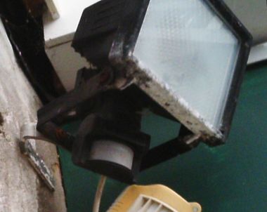

ik will een schijnwerper aanschaffen en monteren op de garage. Nou wil ik graag dat ik hem indien nodig op een andere stand kan zetten. Ik heb gezocht op internet, kom ze nergens tegen.
Het is de bedoeling dat je hem zowel omhoog, omlaag alswel links en rechts kunt verstellen.
De schijnwerpers die je kunt kopen zijn nagenoeg allemaal vast, die kun je omhoog en omlaag bewegen, maar niet naar links en rechts. Is er iemand die hier een oplossing voor weet.

Maar ook een standaardschijnwerper als hieronder kan je zijdelings verstellen door horizontale montage of door de beugel niet recht tegen de muur te plaatsen, maar gedraaid. Dan schijnt ie alleen niet precies horizontaal meer :)
Ik heb zelf een hoekstaal verder verbogen (tot 30graden) en daar de schijnwerper aan vastgemaakt.

Maar je kunt toch ook een gewone schijnwerper zoals op de tweede afbeelding alleen vastzetten door het middenste gat van de beugel en dan kun je de schijnwerper om twee assen draaien.
Eventueel dat gat wat uitboren, zodat er een stevige bout in kan en een grote ring onder de bout zetten.
Afhankelijk van de ondergrond eventueel eerst een stuk plaatmateriaal op de muur schroeven en de schijnwerper daaran vastzetten.

Met twee boutjes :)

Hoi IJkenhout,
dank je voor de foto, het is me nu duidelijk, dit moet gaan lukken, ik ga ermee aan de slag. Tibo jij ook bedankt voor je antwoord.....
