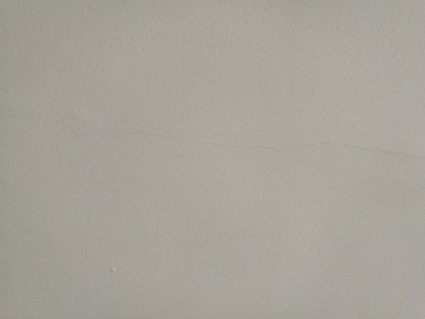

Ik hoop dat het duidelijk te zien is maar in het plafond zitten haarscheurtjes precies om de 60cm (de grootte van de platen). Bij de overgang van plaat naar plaat zitten dus scheuren over de gehele breedte van het plafond. Nu moeten er een aantal muren gestuct worden, dus is het nu verstandig om het plafond meteen mee te laten stucen of komen de scheurtjes dan na verloop van tijd terug?
Dat ligt aan de achterliggende constructie: Als daar beweging in zit, bijvoorbeeld door te dunne vloerbalken, zullen de scheuren zeker terugkomen.
