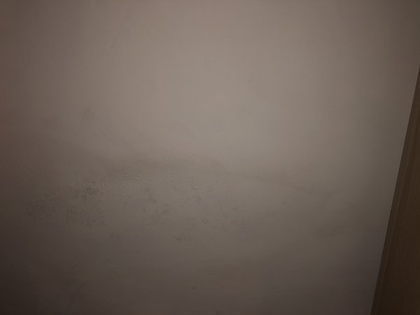

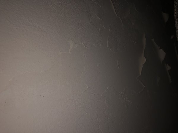

Ik woon in een tussenwoning uit de 19e eeuw en heb wat geld opzij gezet om een aantal verbeteringen in de woning door te voeren. Er is genoeg te doen, maar bovenaan de priolijst staat een van de binnenmuren in de woonkamer.
In deze binnenmuur spelen namelijk twee dingen: optrekkend vocht en scheurvorming. Het optrekkend vocht zorgt er voor dat het stucwerk los laat en tevens de latex begint te bladderen. Daarnaast loopt er van boven naar beneden een scheur door de muur, ook rondom deze scheur zit het stucwerk los op de muur.

Wat hebben de aannemers gezegd over de oorzaak van het "optrekkend vocht"?
En plaats even wat foto's van de vochtplekken.

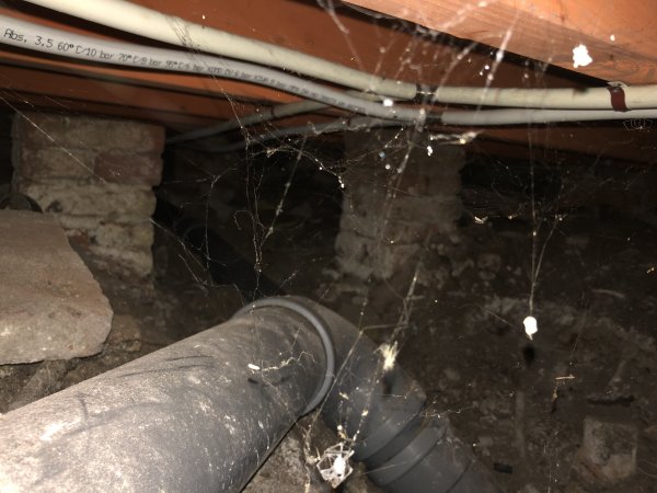

Er zit een luik bij mijn voordeur (hier zit de watermeter), maar deze is rondom dicht gemetseld waardoor ik de ruimte onder de vloer niet kan bereiken.
In mijn woonkamer zit echter nog een luik in een koof (met daarachter de gasmeter), de vloer daaronder is open. Te klein om doorheen te kruipen maar ik heb bijgaande foto weten te maken van hoe het er onder de woonkamer uit ziet.
Overigens zit bij datzelfde luik een rooster in de buitengevel. Ik voel koude lucht stromen en dit voel ik ook bij de achtergevel. Er lijkt dus wel iets aan ventilatie te zijn, maar ik kan niet inschatten of het voldoende is of dat het vochtig onder de vloer is.
Dan lijkt de ventilatie van de kruipruimte prima in orde :prima:

U hebt het over optrekkend vocht maar als ik lees hoe u ventileert ben ik er van overtuigd dat het niet te maken heeft met optrekkend vocht maar met te hoge luchtvochtigheid.
Het vocht condenseert op de koudste lekken en dat is de muur boven de vloer.
In orde brengen van de ventilatie is in elk geval nodig en waarschijnlijk is dan het probleem opgelost en is injecteren niet nodig.
De oorzaak is allang bekend. Dit is weer een tipisch geval waarbij "optrekkend vocht" een symptoom is. De oorzaak is een slechte isolatie (koudebrug). De oplossing op korte termijn is een betere ventilatie.
