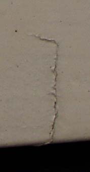

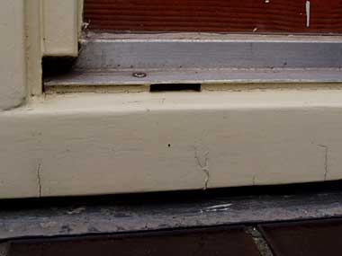

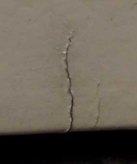

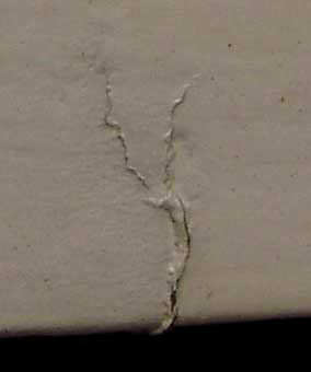

Vorig jaar heb ik een kozijn geschilderd waar een aantal kleine scheurtje inzaten (lengte max 1½ cm). Ik heb ze eerst flink gescheurd, totdat ze niet meer zichtbaar waren en toen geplamuurd met lakplamuur. Een jaar verder zijn ze dus weer zichtbaar. Ze zijn zo'n 4 mm diep (zie ik aan de onderkant).
Wie heeft een idee hoe ik dit probleem zou kunnen oplossen? Nogmaals plamuren heeft denk ik weinig zin.
Zou het mogelijk aan de kit kunnen liggen?

Dat had ik ook en bij nader onderzoek werd het veroorzaakt door noesten in het hout, of wel (in mijn ogen) verkeerd kozijnenhout gebruikt.
De noesten zijn knetterhard, vaak ook nog vol met hars en werken anders dan de rest van het hout met als gevolg de barsten.
Ik heb het opgelost door de noesten ruim een halve centimeter uit te boren/hakken en daarna pas weer op te vullen.
Nu 12 jaar later zie je een enkele weer barsten maar de meesten zijn nog steeds onzichtbaar.

Wat je ook kunt doen alle verflagen weghalen, en kijken of er inderdaad noesten inzitten.
Mocht dit niet het geval zijn, moet je de scheuren helemaal schoon maken van vuil e.d. dan een elastische plamuur kopen en gewoon weer plamuren.
Als ik het goed op de foto's zie, is er ook vocht bijgekomen. Dus zorg ervoor dat alles ook goed droog is en dat er geen rotte delen inzitten.
succes
Ik zou ook een 2-componenten plamuur gebruiken i.p.v. lakplamuur. De naden wat groter maken en vullen met bijvoorbeeld houtrotvuller.
Na bovenstaande opmerkingen over de noesten gecontroleerd te hebben natuurlijk.
