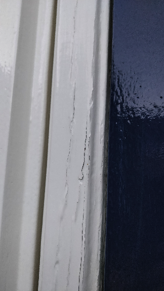

Ik ga m'n achterpui opnieuw schilderen. Nu zijn er (1) scheuren ontstaan in het verfwerk tussen de tussenstijl van deur/kozijn en de dorpel van het raam en (2) scheuren in het de tussenstijl van de deur waarschijnlijk door trillingen bij het openen/sluiten deuren.
Wat is de beste manier om dit in het vervolg te voorkomen?
Zie deze 2 foto's:

Dit voorkomen doe je eindelijk niet met de scheur tussen deur en onderdorpel van raam . Vullen met noncrack acrylaat kit voor buiten kan. Alleen zit je dan met spanningsverschil tussen kit en verf. Verf is minder elastisch en zal dan sneller loslaten en bladeren. Je kunt de scheur uitkrabben en vullen met een 2 componenten vuller. Dit is harder maar de kans bestaat dat er een haarscheurtje terug komt. De rest op foto 1 uitkrabben en vullen met 2 componenten, schuren, gronden en 2 x aflakken
