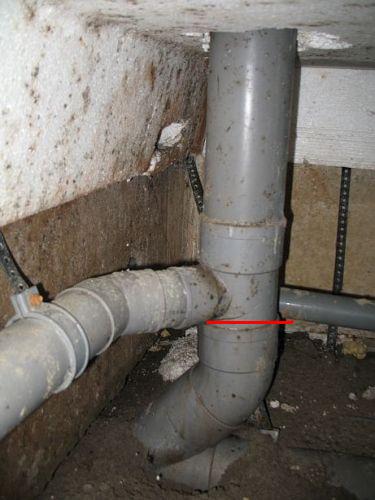

In mijn kruipruimte onder het huis zit de afvoer voor de wc en vorige week zag ik dat er een scheur in het T-stuk zit waardoor het lekt.
Ik heb een nieuw T-stuk gekocht, maar de pvc buizen zijn verlijmd. Hoe kan ik die los krijgen?
Ik kan wel gaan zagen, maar dan past het T-stuk niet meer.
Iemand enig idee?

Fiesiekus
Beetje lastig. Misschien bij die streep doorzagen, steekrest dat in de mof steekt, doorzagen en (met verwarmen) eruit trekken. Dan opnieuw opbouwen, evt T met rubber manchetten i.p.v. lijmen.

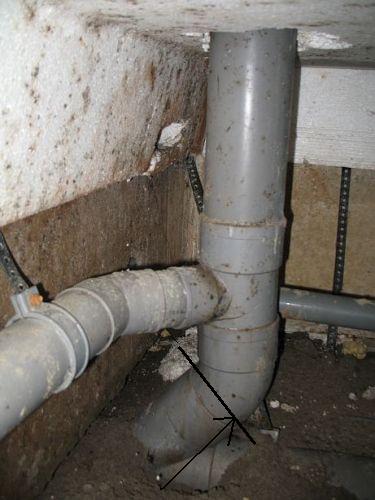

De hoek is niet goed, daardoor is ie gescheurd. in die T-45 op de bodem, moet je nog een stuk(je) rioolpijp plaatsen . Dan komt ie beter te zitten

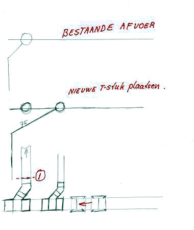

Henk253
Je kan ook evt anders doen zaag op de rode streep (1) door en verwarm het kunststof om dit er uit te halen(zie ook uitleg @fiesiekus)
en kan je de leiding naar de wc vervangen.
dan plaatst je in de liggende leiding een T-stuk daar sluit je de 75 mm leiding op.

Xr8
Zou het doen als Henk aangeeft. Zet de spruit van 75 dan recht naar voren en werk met twee 45 graden bochten naar de bestaande leiding toe. Dit gaat waarschijnlijk het makkelijkst.
Bovenste pijp dmv schuifmof of expansiestuk opnieuw bevestigen.
Zou ook wel eens kunnen dat je liggende leiding wat is verzakt en dat daardoor de spruit is afgebroken. Even kijken of deze leiding goed is gebeugeld. Anders heb je snel weer hetzelfde probleem.
