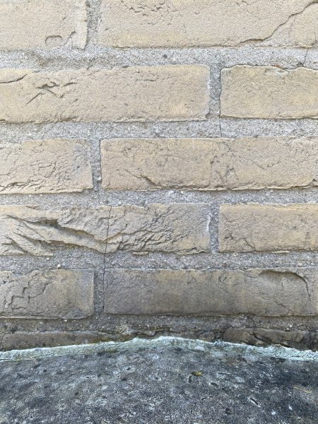

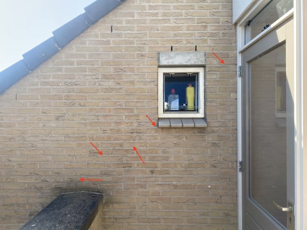

Vandaag ontdekte ik een scheur in mijn gevel. De scheur loopt van rechtsboven het badkamerraam naar linksonder tot op de balkon balustrade.
Het is allemaal voegwerk, behalve de steen vlak boven de balustrade. Die is gebroken:
Iemand een idee of ik me hier zorgen om moet maken? Ik heb een rondje rond het huis gelopen en heb niet meer scheuren kunnen ontdekken.
Ik kom niet zo vaak op het balkon dus ik weet eigenlijk niet of de scheur er al lang zit.
Men is wel aan het bouwen een eindje verderop, het zou me niets verbazen dat het te maken heeft met zwaar verkeer dat af en toe door de straat komt...

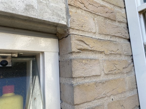

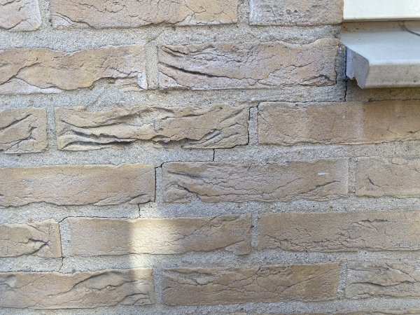

Zoals het nu is hoeft je niets te doen.
Je voorkomt dergelijke scheuren door dilataties aan te brengen
het herkennen van scheurbeelden en de oorzaken daarvan is een onderdeel van mij vak
daar zijn diverse boeken mee vol geschreven en kan je ook cursussen in volgen
deze scheuren zijn niet het gevolg van funderingsproblematiek.
Voor de leek zou je hier even kunnen kijken https://www.eigenhuis.nl/wonen/onderhoud/scheurenwijzer#/
is een redelijke tool al
Hou de scheuren gewoon een beetje in de gaten. Deze hoef je niet eens op te meten. Er zitten vast aan de binnenkant geen scheuren op dezelfde plek. Dus volledig met Boertje eens.
