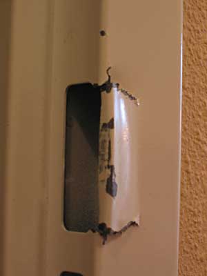

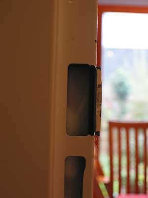

Het metaal van het deurkozijn van de kamerdeur scheurt bij het slot.
Is dit een bekend probleem bij metalen kozijnen?
En veel belangrijker: Hoe kan ik dit het beste repareren?

Ik ontving zojuist deze foto's:
Toon
Dat ziet er lief uit? Misschien te voorkomen door de klink naar beneden te doen voordat je de deur open doet?
Maar goed, een oplossing (een poging dan). Kaal maken, terug buigen en (laten) lassen. Vervolgens gladslijpen en weer lakken.
Of het kozijn vervangen.

Andere oplossing is door er een metalen strip op te zetten en, als daar ruimte voor is, om de hoek te buigen en vastzetten met een paar verzonken schroeven.
Dan dek je alles netjes af en hoef je niet te lassen en opnieuw te schilderen.
dit lijkt mij ook de enige juiste manier :wink:
