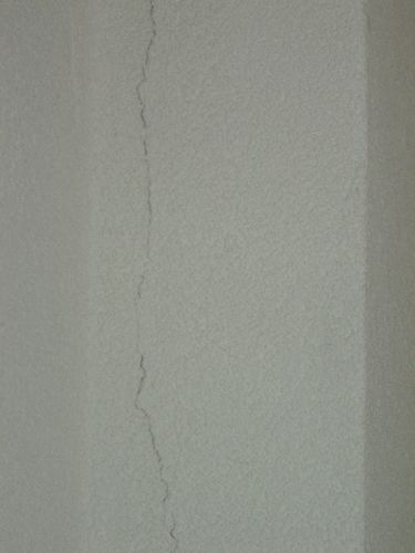

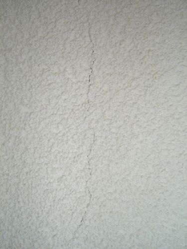

Scheur in spachtelputz muur
Ik heb in mijn gespachtelde muren scheuren zitten,deze zitten
bij het meerderen mensen in ons rijtje op dezelfde plek , op de plek waar de uitbouw in jaren 90 aangebouwd is.
Volgens mij komt het doordat de uitbouw er koud tegenaan gebouwd is
ipv de stenen getand.
Hoe kan ik het er weer een beetje netjes uit laten zien?
Groeten
Martin
Denk dat je het altijd een beetje blijft zien, het mooiste is om het bij te werken met hetzelfde goedje waarmee de rest van de muur is gedaan.
Maar als allereerste de gleuven wat breder maken zodat deze kunnen worden opgevuld.
Een ander product is een structuurplamuur gebruiken. Hierin zitten de korrels die ook in structuurwanden zitten.
De scheur is +/- 1mm breed, de korrel is 1,5 dik , ik denk niet dat ik dat mooi kan krijgen.
Zelf denk ik aan een anti-crack acrylaat kit heel dun aanbrengen en daana sausen.
Alleen kan ik kan niet met mijn vinger afstrijken anders wordt het erger als dat het al is.
Heeft iemand een manier om dit wel aan te brengen?
Groeten
Mart
Met een stugge kwast er in wrijven en dan tamponeren, met enig geduld is dat vrijwel onzichtbaar.
