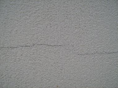

Ons huis is 8 jaar oud. Wij hebben toen het huis opgeleverd werd (nieuwbouw) gelijk spachtelputz erop laten doen. Na 3 à 4 jaar zijn de scheuren in de muren gekomen. Er zitten nu in totaal 7 scheuren in verschillende muren.
Wij willen gaan herstellen en de muren opnieuw gaan verven.
Hoe kunnen wij die scheuren herstellen zodat het niet meer te zien zijn? Houd er a.u.b. rekening mee dat wij geen ervarende klussers zijn.
Met welke verf of latex kunnen wij de muren daarna in het nieuw steken? De oude kleur is wit. Moeten wij weer wit gaan doen of mag het ook met een kleurtje?
Alle tips en ideeën zijn welkom.
Bedankt alvast voor jullie reactie.

Plaatst evt. een foto van die scheuren
Lau
Alabastine heeft hier een reparatie middel voor met structuur. Aanbrengen, ff nadeppen met een vochtig grof sponsje en daarna wellicht overschilderen.
Ook kun je het proberen met Roodband, maar mijn ervaring is dat dat veel meer zichtbaar blijft, zelfs met deppen, dan eerdergenoemd reparatie middel.
Succes!
Lawrence.
Mn22
Het is maar net hoe groot de scheuren zijn. Als deze vrij klein zijn dan is de beste optie om er gewoon overheen te verven. Dan zie je er soms ook weinig meer van. Onzichtbaar repareren is gewoon niet te doen.
Daarom zou het handig zijn om een foto te plaatsen.
Je hebt speciale structuur kit, van diverse fabrikanten.
Dit heeft ongeveer dezelfde stuctuur, als spachtelputz.
Daarmee kun je de scheuren bijna onzichtbaar mee dicht kitten.
Eventueeel even met een sponsje de kitnaad nabewerken.
Don 2736
Mn22
Dat is een hele fijne structuur. Daar moet je niets aan doen. Elk vulmiddel dat je gebruikt zal ook wat van de omliggende structuur afsluiten, waardoor de reparatie extra zichtbaar wordt.
Ik zou zeggen gewoon met latex eroverheen en je zult er praktisch niets meer van zien. Dit zijn echt minimale scheurtjes.

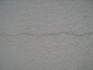

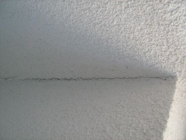

Hierboven zien jullie de scheuren van onze muren, alleen wel 90 graden gedraaid.
De structuur van de spachtelputz is wel klein beetje grof, zoals het wel te zien is. Hoe ziet het dan met overnieuw verven?
Nou ik ben geen schilder, maar ik weet bijna wel zeker dat de scheuren niet weg zijn, als je het alleen maar over text.
Mn22
Je zult de scheuren altijd iets blijven zien ja, maar veel minder als nu het geval is. Onzichtbaar wegwerken is onmogelijk. Reparatie maakt het vaak alleen maar erger om te zien.
