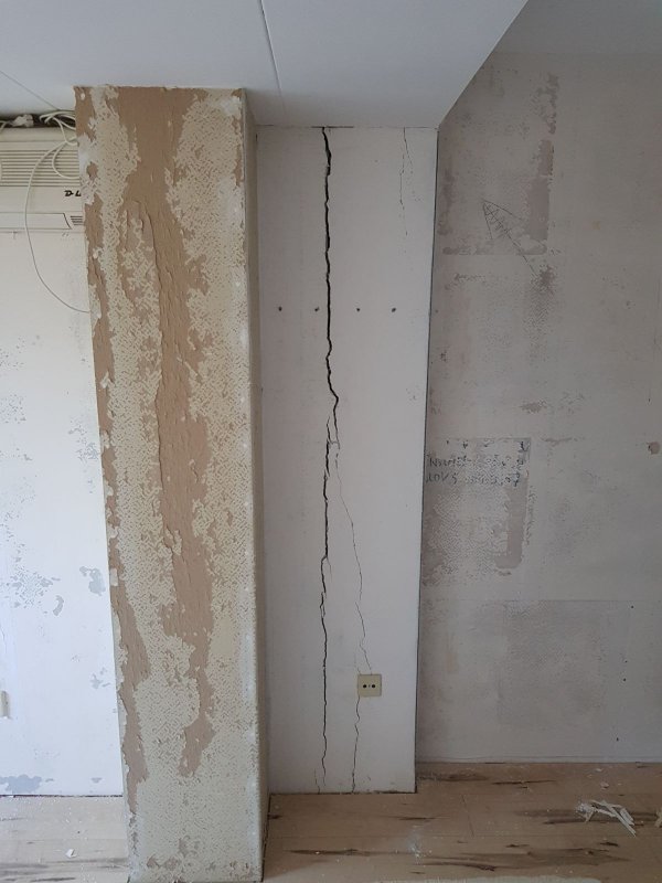

Hallo allen.
Onlangs hebben we een huis gekocht. Bij het verwijderen van het behang kwamen we er helaas achter dat er een vrij grote diepe scheur in 1 van de muren zit. Zie ook bijgevoegde foto. Zover ik kan zien is het geen dragende muur. Er zit ook geen verdieping boven de kamer waar deze muur zich bevindt. Moet ik hier een bouw bedrijf bij halen of zal ik het gewoon proberen op te vullen?
Ik hoor het graag.
Groet,
Ik zou de verkopende partij in kennis stellen, en in overleg met hen er een deskundige bij halen. Dit is een verborgen gebrek.
Zo te zien is hier bij het maken van de uitbouw een ligger op het metselwerk gelegd. En dat is niet bestand tegen de extra belasting.
Idd een bouwkundige fout.
Bij de uitbouw is de dilatatie op de overgang vergeten of dichtgestucadoord.
