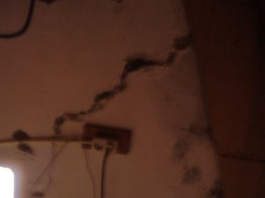

is dit de grootste scheur die jullie ooit gezien hebben?
er is mij verteld dat het een zettingsscheur is.
ik woon hier nu 5 jaar en er verandert volgens mij niks in elk geval
het ergste zit op t moment verborgen achter een gipsplaat.. geen idee hoe het er daar achter uitziet, maar het zal niet fraai wezen.. hoe kun je zoiets repareren? <niet dat ik het zelf ga doen..> maar tja.. kan een huis niet instorten als de scheur te groot wordt/is?
ik bedoel.. zo te zien gaat de scheur door de hele dikte heen als ik bij het raampje kijk wat jullie linksonder op de foto nog zien.
En hoe repareer je een helemaal gescheurde muur?
De foto is te onduidelijk en je geeft te weinig informatie over de exacte plaats van de scheur om er veel over te kunnen zeggen.
Als de scheur stabiel is kan je deze cosmetisch repareren met gaas en nieuw pleisterwerk.
Als je ook de scheur constructief wil repareren zal in eerste instantie de oorzaak van de scheur moeten worden weggenomen en daarna het metselwerk slopen en opnieuw opmetselen.
