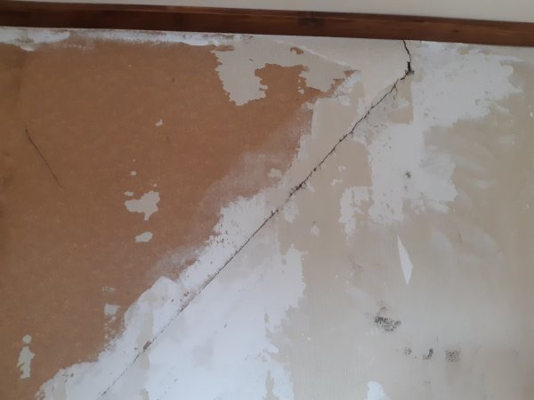

Scheur bij aanhechting van dakkapel
Ik ben een oud huis aan het renoveren en nu heb ik bij de aanhechting van de dakkapel een scheur gevonden. Het muurtje is een binnenmuur van het ketelhok. Heeft iemand advies wat ik hier het beste mee kan doen? Gewoon opvullen? En zo ja, waarmee? Graag een duurzame oplossing, niet dat er over een half jaar weer een scheur zit.
Alvast bedankt voor het advies!
Heb ik het juist dat de linkerzijde van de scheur een houten plaat is? Zo ja dan is dat niet mogelijk dat deze scheur onzichtbaar te krijgen of te houden. Het verschil in werking van steen en hout is te groot.
Dicht plamuren, gronderingsmiddel erop en dan afwerken met renovlies of een ander soort glasvlies.
Als je het echt duurzaam wilt maken, dan zet je over het geheel een wandje van gipsplaten er tegen aan.
