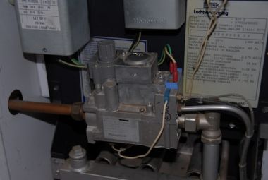

Wie kan mij aan een schema van een helpen van een Brink B20 d (1991)?
Er zit een Honeywell V 8600C gasklep op, 24 V. Toestel werkt op propaan.
Wat doet hij fout? Als je de waakvlam probeert te ontsteken, hoor ik veel te veel gas ontsnappen. Alsof er teveel druk op staat.
Als ik de vlam toch ontsteek, blijft hij wel branden, maar de ketel slaat niet aan (hoofdbrander). Bij het schakelen van de kamerthermostaat, komt 24 Volt op de gasklep te staan.
Ik weet dat er een thermokoppel als veilgiheid over staat. Die is al een keer doorgeknipt geweest en weer aan elkaar gezet met een lusterklemmetje. Vermits de waakvlam blijft branden ga ik ervan uit dat het thermokoppel nog werkt.
Kan dit aan de ontspanner liggen? Of??
Dank voor alle tips
Even voor de duidelijkheid.
Ontsteek de waakvlam door de knop in te drukken en de vlam aan te maken.
Blijft hij branden nadat je de knop los laat dan is je thermokoppel OK.
Meet je dan 24v op het Gasblok dan is je Gasblok defect.
Ik heb het gasblok vandaag door een nieuw blok vervangen, want dat was ook mijn eerste diagnose.
Resultaat is identiek...
Ik ken weinig van propaan / ontspanners.
Zou het de ontspanner kunnen zijn die defect is?
Kan ik dit op een of andere manier testen / meten?

Als,je 24 v op,het gasblok krijgt is het gasblok defect.
Als,je geen 24 v er op krijgt zul je het 24 v circuit moeten controleren.
Regelthermostaat ttb.
Kan ook je max thermostaat nog zijn ?
Als deze is opgenomen in het 24v circuit ipv in je waakvlam circuit
Kijk eerst naar de drukregelaar van de gasinstallatie, omdat deze druk echt niet boven de 50 milibar mag uitkomen.
Als de druk hoger is (geweest) dan gaat de gasklep definitief defect.
Ook de vervangen gasklep heeft het loodje dan alweer gelegd.
Wat u beschrijft geeft de indruk dat de gasdruk die op de gasklep wordt aangeboden veel te hoog is, die kan wel tot 5 bar oplopen en das niet goed :?:
Daarna kan gekeken worden wat er de oorzaak verder van is dat het niet werkt, maar ik denk dat het dan wel weer werkt, want bij een veel te hoge gasdruk kan ook de elektrische klep weigeren open te gaan.
