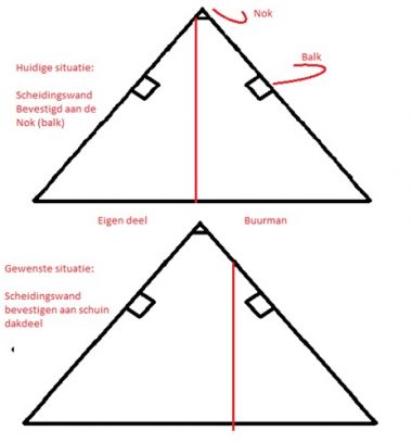

In mijn appartement loopt de scheiding van het zolderdeel niet correct. In het verleden heeft mijn buurman een groot deel van de zolderverdieping geclaimd en een houten scheidingswand geplaatst. De scheidingswand op de zolder is bevestigd aan de nok maar de nok loop niet gelijk met de stenenscheidingswand van de onderliggende derde verdieping. Ik zou daarom liever zien dat de muur gelijk loopt met de scheidingswand van de derde verdieping. Echter de wanden zijn schuin en ik vraag me daarom af of je een solide scheidingswand kunt bevestigen tegen een schuindak (het schuine deel is van hout, jaren dertig woning).
Kan dit nog steeds met een houtenframe waarop vervolgens gipsplaten worden geplaatst (eventueel onder de gipsplaten houtenplaten om er een stevigere muur van de te maken). Zoja hoe zorg je ervoor dat het bovenste deel van de muur wordt bevestigd aan het schuine deel? Of moet ik denken aan andere materialen?

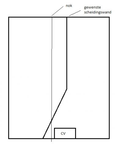

Er is nog een tweede complexiteit. De buurman heeft op dit zolderdeel (boven mijn gedeelte) zijn CV ketel gehangen. Dit betekent dat de gewenste scheidingswand niet recht loopt maar met een knik

Die wand zet je gewoon vast met een schuine regel tegen het dak.
Maar als ik u was zou ik twee wanden maken.
Een afgewerkt aan uw kant ,en een afgewerkt aan de buren hun kant.
Beide wanden isoleren met steenwol.
Een kleine tussenruimte houden tussen de wanden.
En inderdaad een houten plaat op de afwerkzijde en daar overheen twee lagen gipsplaat

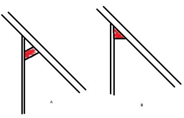

Nog een vraag over de schuine regel.
- ik neem aan dat ik een balkje moet gebruiken, zeg 32mm bij 32 mm?.
- maakt het uit hoe ik de balk schuinafzaag? Zie hieronder, het schuine gedeelte bij de spant (dakdeel) of aan de kant van de wand.
Rene de klusser
Specialist Bouw
Optie b is de beste.
De dubbele wand is de brandwering en geluid.
Zet 2 regels onder en boven 2 a3 cm van elkaar af.
zet onder en boven deze regels compriband.
Maak nu het regelwerk van de staanders zo dat ze verspringen ten opzichte van elkaar.
aan jou kant start je op 60 cm van de buitengevel en aan de buren op 30 cm van de buitengevel.
Zet in de tussenruimte op elke wand draden om de 20 cm horizontaal.
Hier druk je de isolatie tegen aan.
Dan plaats je de houten platen op de wand.
En dan verspringend de gipsplaten 12,5 mm.
Als de wand dan geheel klaar is dan is de wand 90 minuten brandwerend
