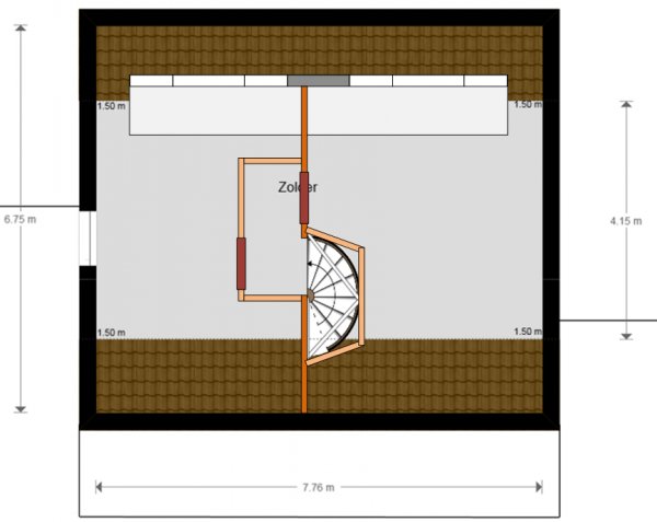

Op onze nieuwe zolder komt een dakkapel. Daarna wil ik de zolder opdelen in een minimaal trapportaal en 2 kamers. Zie schets hieronder.
Vraag 1: Het trapportaal wil ik 1 m vrije breedte aanhouden,omdat anders de kleine kamer erg smal wordt. Is dat voldoende?
De donker oranje scheidingswand wil ik van vloer tot aan nok maken (~4m hoog), dakhoek 50 graden. In deze wand zit dus een sparing voor de trap en de deur naar de rechter kamer.
In de wand verdwijnt het huidige stalen spant dat de gordingen halverwege de zolder ondersteunt. Zie foto.
Vraag 2: Welke constructie is het meest geschikt om deze wand van te maken?

Voor het trapportaal en in mindere mate de ombouw van de trap zelf, zou ik in de toekomst graag de optie openhouden om daar een hoogslaper op te maken, zeg maar op t plafond.
Vraag 3: Gegeven deze vraag, welke constructie zou dan de voorkeur genieten om de wanden van te maken. Gasbeton?

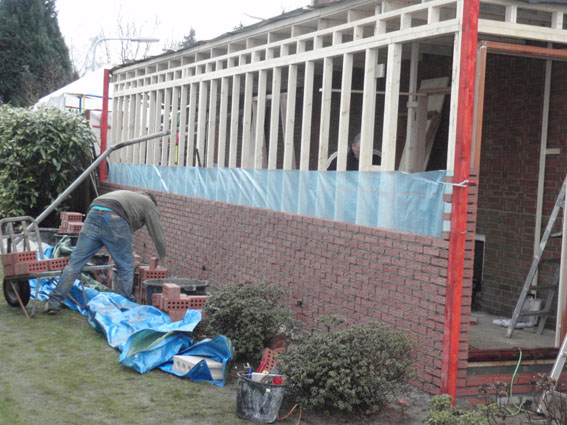

Maar hier op kantoor hebben ze zo (van balkjes 60x40)een wand gemaakt van 11m lang en 2m40 hoog en ik merk niets van zwabberen oid.

Zo zag het er bij ons uit
Om de hoeveel bij ons de balken zitten weet ik zo niet maar dit is dus buitenwerks 11m lang
De laag er bovenop was eigenlijk niet de bedoeling maar we wilden het plafond 20 cm hoger vandaar dat die er bovenop zit.

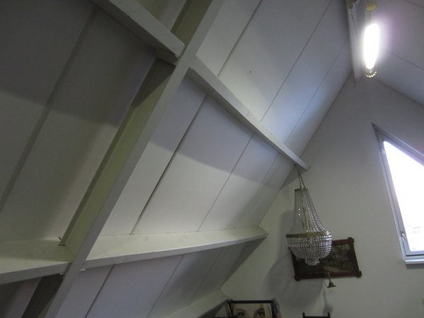

Vraag is het stalen spant. Eigenlijk zou ik de wand daar recht onder willen hebben. Maar daar kan ik natuurlijk geen metal stud op vastschroeven lijkt mij? Daarnaast zit er ruimte tussen spant en dakplaten... Zie foto. Flink geluidslek en niet mooi af te werken denk ik?
Het voordeel van gipsplaat boven underlayment is dat dit makkelijker op maat te maken is en dat je maar een soort materiaal hebt. Hoe breed is het stalen spant? De gipsplaat aan beide zijden laten doorlopen tot tegen het dakbeschot en de naad afdichten met een extra lat. Ruimte tussen spant en dakplaat dichtstoppen met steenwol. Cprofiel kan je gewoon aan het spant bevestigen middels parkers en lijm.
Woensdag sleutel, dus dan kan ik spant opmeten, vermoed wat te breed.
Als ik gipsplaten er net langs krijg, is dat wellicht het mooist. Wel wat ruimte laten van het dakbeschot neem ik aan ivm contactgeluid overdracht?

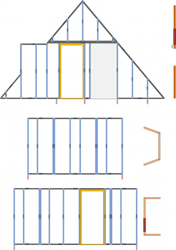

Ik heb een profielenplan gemaakt hoe het wandje wellicht kan worden. Kunnen jullie daar je mening eens over geven?
Belangrijk is de hoogte? Ik verwacht dat de nok 4meter is. Kan ik de staanders beter helemaal doortrekken? Of is de dubbele ligger constructie een logische manier om de boel stevig te krijgen?
Moeten de gipsplaten in de lengte dan juist over dat stuk doorlopen?
Onder de tekening zien jullie grijs gestreepte en rood gestreepte blokjes. Rood is de verbinding met de wand aan de rechterzijde van de hoofdwand en zwart aan de linkerzijde van de hoofdwand (zie eerste tekening bovenin).
Hoe verbind ik deze wandjes allemaal aan elkaar?
Als het spant breder is dan de wand, kan je het bijvoorbeeld aan één kant gelijk laten lopen en de andere kant uittimmeren.
Zo'n hoge wand van metal stut weet ik niet, mag iemand anders beantwoorden. De gipsplaten zeker door laten lopen.
Gipsplaten rondom iets loslaten en de naad afkitten is het beste tegen geluid. De profielen rondom voorzien van schuimband.
Iemand die wel iets kan zeggen over t profielenplan?
Alternatief is staanders volledig tot in nok door laten lopen. Is dat beter?
Andere vraag die ik heb is hoe de horizontale profielen van de trapombouw en overloop bevestigt moeten worden? Aangezien deze niet tot aan het dak zullen komen, maar ik hier dus een vlonder achtige constructie op wil maken.
