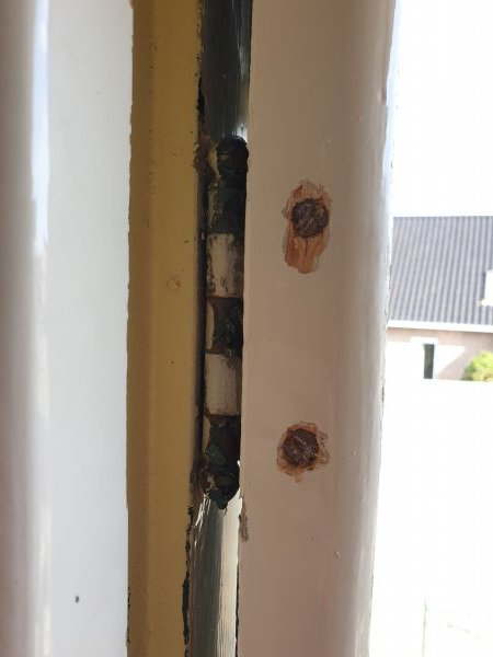

Scharnieren jaren 30 woning, hoe verwijder ik dit?
Andres1974
Als ik die 2 schroeven eruit hebt, pak ik dan het raampje er zo uit?
Willem52
In het draaipunt van het scharnier zitten volgens mij 2 scharnierpennen die je eruit kunt tikken
De Bob
De twee schroeven verwijderen, dan komt het blad vrij, het zit in het hout gestoken, heel oud systeem.
Andres1974
Het zit nog steeds muurvast, ook met de schroeven eruit. Ik ben bang dat ik alles afbreek.
Walker
Specialist Deuren en Kozijnen
Roest (ijzeroxide) neemt een groter volume in dan niet-geoxideerd ijzer. Daardoor zit het dus klem. Probeer eens om het in te spuiten met WD40, en goed in laten trekken.
Andres1974
Dank je wel! Ga ik proberen.
