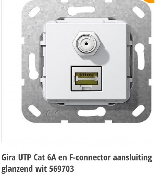

Hey,
Wij zijn bij ons thuis nieuwe stroom aan het leggen. Nu willen we eigenlijk de utp en coax door 1 buis. Dit is op zich geen probleem, maar ik wil het ook op 1 inbouwdoos. We hebben al de hele serie van gira, maar deze heeft geen combi doos. Wel heeft deze een doos met sat f en utp gecombineerd. Nu vroeg ik me af of je de coax kabel hier ook op aan kunt sluiten?
Als we eventueel een verloop moeten hebben voor de aansluiting naar de tv is dat niet zo'n probleem, maar het is wel fijn als we er geen 2 inbouwdozen mee kwijt zijn.

Het gaat om coax voor kabel-tv? Plaats even een foto en het typenummer van die combi-doos.

Voor Sat F heb je dus ook een schroefverbinding nodig op de kabel naar je apparatuur.
Coax kabels voor Tv zijn wel dikker dan de kabels voor satelietontvangst. Echter de impedantie is bij beide 75 Ohm.
Zelf heb ik waar mogelijk een 2e doos ernaast gezet, en waar het niet kon een combi-doos van een ander merk gebruikt.

Deze is het. Kan hier coax op aangesloten worden?

Ik zie geen problemen.
