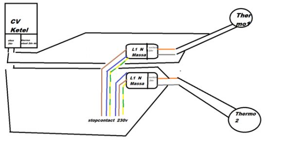

Namelijk onderstaande:
Wat ik nu opmerk is dat als er 1 thermostaat AAN gaat dus het ventiel stroom krijgt en de ketel ook,UIT is ketel af en zoneventiel sluit.
Maar aangezien ik vrees nu al een beetje op het antwoord,dat omdat ze op zelfde 24v aan de ketel komen de stoom ook op het andere ventiel gaat komen?Of houd de endwistch dat tegen en kan de stroom niet teruglopen?
Dus als er iemand moest zijn die mij zou willen helpen met dit probleem dan zal ik hem zeer dankbaar zijn aangezien ik er wakker van lig.
Indien deze schakling op niets slaat,dan is er nog misschien de mogelijkheid om iets te plaatsen achter elke thermostaat waardoor er geen stroom terug kan lopen?(als dat al bestaat?)Een soort relais ofzo misschien?
Dit is de opstelling die ik aan de verkoper/technieker heb laten zien voor definitief voor deze optie ging,hij heeft dit aan 2 andere laten zien en beiden zeiden dat het zo mogelijk was zonder problemen of extra apparatuur.

De eindschakelaar mag rustig 230v zijn, die waarde is de maximale waarde die het contact mag schakelen, 24v is geen probleem.
Van beide kleppen zet je alleen de eindcontacten op het aan/uit contact van de ketel.
24v van de ketel gaat naar de thermostaat, van de thermostaat naar de klepmotor, van de klepmotor terug nar de ketel, en dat dus 2x.
De thermostaat moet aan/uit type zijn.
De ketel moet 24v leveren, en een aan/uit ingang.
Ik vraag mij af of de gekozen thermostaat wel geschikt is, dit is een E-bus thermostaat en volgens mij geen aan/uit.
Met die e-bus thermostaten werkt het sowieso niet inderdaad, je moet gewone aan/uit thermostaten hebben.(potentiaalvrij)
uitkijken dat je geen 230V op ketel ingang aansluit , kost je een nieuwe brander automaat !!

En volgens mij verwar je de ebus aansluiting op de ketel met die van een thermostaat , op e-bus aansluiting van de ketel kun je een e-bus of aan/uit thermostaat aansluiten , met e-bus thermostaat kun je alleen met e-bus van de ketel communiceren , daar kun je geen schakelingen mee verrichten .
Is dit dan de schakeling hoe dat ze mogen komen?
-Rekening houdend dat het 24v thermostaten zijn.
-Rekening houdend dat de 2 klepmotoren 230v zijn alsook de endswitch 230v
-Rekeninghouden dat ik de 2 parallel aansluit NIET op de Ebus maar op de andere 24v van de ketel.
Wat zou dit een opluchting zijn... :shock:

Ik had vooral schrik dat er op de thermostaat 230v zou komen ,hoe deze in het schema zit aangesloten.Maar dat is dus niet zo volgens jullie?
Waarom zou je 24v servo motoiren nemen ???
gewoon 230v gebruiken

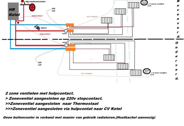

schema heb ik al voor je getekend , ook hoe het aangesloten moet worden . zie mn eerste reactie.
de eindcontacten moeten aangesloten worden op de ketel ingang, indien ketel alleen een ebus aansluiting heeft ,moeten de instellingen van de ketel van ebus naar aan/uit veranderd worden ,welke parameter nummer dat is , staat duidelijk vermeld in handleiding van cv ketel.
Ja waarvoor mijn dank Mobel!
Ik ga dan ook zeker de 230v motoren houden.
Maar zoals jij getekend hebt gaat de thermostaat zeker toch stroom krijgen?
Want ik zie dat de 2 draden van de thermostaat dus gewoontussen de bruine draad(230v) staan?
De ketel heeft zeker ook een 24v AAN/UIT ingang dat is het probleem niet.
Nagenoeg alle aan/uit thermostaten werken op batterijen , schakelcontact van thermostaat is potentiaal vrij en kan dus ook 230v schakelen zonder problemen , wil je echter 24v thermostaten , of thermostaten die (voeding nodig hebben ,dan wordt het lastig met 230v )

@ Xr8: Ik had hier een By-pass "ventiel" voor voorzien.
Met regelknop om de druk te regelen.
