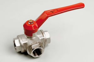

Zoiets?
Ik niet, Google wel. Zoek op 3-weg kraan.
Let wel dat het er eentje wordt met kiwa-keur.
Ze zijn er ook electrisch, kun je met een klein drukknopje en een tijdrelais voor bijvoorbeeld 15 min schakelen naar de warme voeding. Voordelen: Je hoeft niet met je hoofd in de kast en je kunt hem niet vergeten terug te stellen.
