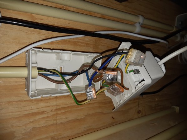

Ik ben onlangs verhuist en trof daar de volgende situatie aan.
In de meterkast is een stopcontact aangebracht die dient ook als 'schakelaar' voor de buitenlamp. Door de stekker in de stopcontact te doen gaat de lamp branden. Volgens de oude bewoners heeft hier een tijdschakelaar tussen gezeten.
Op de een of andere manier lukt het mij niet om dit werkend te krijgen.
Het stopcontact werkt op de blauwe en bruine bedrading. Er is ook een zwart schakeldraad opgenomen. Als ik bruin met zwart verbind gaat ook de buitenlamp netjes branden. Wat mij ook logisch lijkt omdat de schakeldraad dan ook verbonden is.
Wie kan mij helpen met het juiste aansluitschema. Met andere woorden. Als ik op het stop contact een tijdschakelaar zet met daar vervolgens weer een stekker op, hoe moet ik de draden van de stekker dan verbinden om het gewenste resultaat te krijgen, dat de buitenlamp tussen bijvoorbeeld 19u en 24u brandt en daarna uitgaat (er vanuit gaande dat de tijdschakelaar deze tijdsinterval regelt).
Ik ben benieuwd en het is mij nog niet gelukt behalve dat de 'automaat' er geregeld uitklapt.
Alvast bedankt voor de hulp!

Het zijn draden die vanuit een centraal doos in de meterkast uit komen. Dus dat mag geen probleem zijn. Het is inderdaad een stekker met normaal snoer die zou moeten zorgen dat de schakeling aan / uit geregeld wordt. Ik heb nu geen foto's maar ik zal trachten deze toe te voegen.
Vraag is wel of het zou kunnen en hoe het zou moeten worden gerealiseerd.
Vanuit de centraal doos zijn er 4 kabel zoals aangegeven. Hoe zou de verbinding moeten zijn vanuit het stopcontact om het gewenste resultaat te verkrijgen. Dat is wel de vraag waar het om ging.

Die zwarte draad heb je in dit geval helemaal niet nodig. Waar gaat die naar toe?
Gewoon een lasklem op de zwarte draad om hem af te doppen en stopcontact weer in elkaar zetten. Tijdschakelaar er in en stekker van de lamp er in, klaar!

Wat ik dan vermoed is dat men de zwarte draad via één pin van de stekker en dan via een tijdschakelaar heeft aangesloten op de bruine draad. Je moet dan de stekker wel op de juiste manier in de tijdklok steken, andersom werkt het niet.
Dat is dan een hele creatieve maar volgens mij ook foute oplossing.

Er staat al een foto gepubliceerd hoe dit in de meterkast uitkomt.
Een standaard 'leiding' met 4 draden. Blauw, zwart, bruin en geel/groen.
Het doel wat ik wil bereiken en op deze 4 draden een stopcontact aansluiten (dat is al gebeurd).
Vervolgens op het stopcontact een opbouw tijdschakelaar plaatsen, die het aan en uitgaan van de lamp regelt.
Dit moet via dezelfde gekleurde draden.
Ik heb ook elders nog wat navraag gedaan en volgens mij zou het zo moeten worden dat vanuit de tijdschakelaar een verbinding gemaakt moet worden met de zwarte (schakel) draad.
Als de tijdschakelaar dan op 'aan' staat gaat de stroom via de zwarte draad naar de lamp toe. Uiteraard heeft de lamp buiten een blauwe/zwarte en geelgroene draad.

Je kan niet "op" een stopcontact een opbouw tijdschakelaar plaatsen. Je kan er wel een naast zetten. Gewoon een kwestie van aanschaffen en aansluiten op bruin, blauw en de schakeldraad en op aarde als dat van toepassing is.
Klinkt misschien zeikerig maar je hebt ook tijdschakelaars die je "in" een stopcontact plaatst. Dus daar is dan verwarring over.
