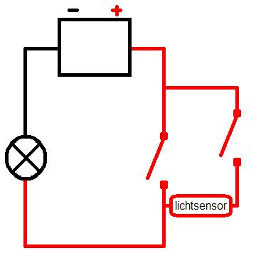

In de tuin zijn we wat nieuwe verlichting etc. aan het aanleggen en ik heb een kast waar alle elektra bij elkaar komt
Nu wou ik het graag zo doen dat ik 2 schakelaars heb, en 1 schakelaar spanning krijgt via een lichtsensor
Zodat ik dus de lampen of permanent aan kan zetten, of op de lichtsensor, of beide schakelaars uit.
Is dit mogelijk? met 12 volt is het namelijk heel simpel, maar met 230 ook?

Voorbeeldje zoals het volgens mij kan met 12V:
Als je de bron van 12volt vervangt door 230volt, en de sensor door een 230volt geschikte, de lichtbronnen door 230volt geschikte en eventueel de twee schakelaars door een serie-schakelaar, dan zijn er geen problemen verders!
Kijk je nog wel even naar het maximale schakelvermogen van de sensor?
P=UxI!
Met een driestandenschakelaar kan dit ook:

Je kan rustig de afgaande draad van de sensor als voeding gebruiken voor 3 nieuwe schakelaars.
De voeding van de sensor kun je met de 3standen schakelaar regelen, ene contact naar de sensor,
andere contact als by-pass om sensor heen rechtsstreeks naar de 3 nieuwe schakelaars, stand 3 is uit.
