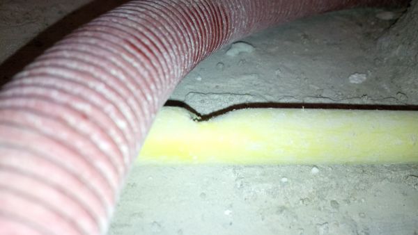

Beste mensen, wij hebben sinds kort een nieuwbouwwoning waar ik nog het een en ander qua leidingwerk voor de CV moest verleggen.
Bij het uithakken van de bestaande CV ledingen in de hal kwam ik, of beter gezegd, de beitel opeens de gasleiding tegen! Oeps...en flinke deuk... :oops:
De schade:
Nu vermoed ik dat ik deze preventief moet laten repareren. Kan ik ter plaatse van de deuk een perskoppeling laten plaatsen (in de dekvloer dus)?
En een tweede vraag: mogen de leidingen van de CV zo dicht op de gasleiding lopen?
Een alternatief is om een nieuwe leiding te laten trekken vanuit de rechterkant van de meterkast naar de keuken:

Daar zal idd een nieuwe leiding in moeten. Een koppeling in de vloer is niet toegestaan omdat er een omhulsel omheen moet zitten zodat er geen gas in de vloer componenten kan stromen

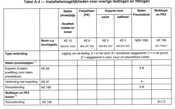

Letterlijke tekst uit de NPR 3368
Het mag dus gewoon zonder mantel worden ingestort zoals hier onder beschreven staat.
Leidingen in vloeren en muren
Gasinstallatieleidingen mogen zijn gelegd in vloeren en muren mits het materiaal van de bouwkundige constructie het materiaal van de leidingen niet aantast;de leidingen bij intrede en uittrede zijn beschermd.
De afstand van bovenzijde van de leiding tot de afgewerkte laag van de vloer moet ten minste 35 mm zijn om beschadigingen door bevestigingsmiddelen zoals
schroeven en spijkers te beperken.
In het geval van weggewerkte leidingen in beton, of andere uithardende materialen
moet rekening worden gehouden met de mogelijkheid van uitzetten en krimpen van de leidingen.
Leidingen mogen onbeschermd worden ingebetonneerd indien voldoendemaatregelen zijn getroffen ter voorkoming van toetreding van vocht. Gasinstallatieleidingen mogen zijn gelegd in vloeren en muren mits:4b) het materiaal van de bouwkundige constructie het materiaal van de leidingen niet aantast; de leidingen bij intrede en uittrede zijn beschermd.
De afstand van bovenzijde van de leiding tot de afgewerkte laag van de vloer moet ten minste 35 mm zijn om beschadigingen door bevestigingsmiddelen zoalsschroeven en spijkers te beperken.
In het geval van weggewerkte leidingen in beton, of andere uithardende materialen moet rekening worden gehouden met de mogelijkheid van uitzetten en krimpen van de leidingen.
Leidingen mogen onbeschermd worden ingebetonneerd indien voldoende maatregelen zijn getroffen ter voorkoming van toetreding van vocht
Koperen leidingen in de vloer kunnen zijn voorzien van een bekleding van PE of PVC[/i]waarvan het geheel is voorzien van het KIWA-Keur.

Koppelingen in de vloer zijn gewoon toegestaan. koppelingen in de kruipruimte niet, dit mag dan weer wel als de mantel compleet dicht is.(behalve waar deze dan boven de vloer uitkomt)
Zal straks wel even het stukje opzoeken in de npr/nen.
gewoon een koppeling zetten dus.
Roykes
bij deze.
komt uit de NPR deel 5
Boudewijn 033
Meen perskoppeling ertussen is toegestaan, heeft biet mijn persoonlijke voorkeur maar het mag.

Ik heb ondertussen de vloer weer dichtgesmeerd. Dit weekend frees ik een nieuwe sleuf voor een compleet nieuwe leiding. Komt de koppeling mooi in de meterkast en ligt de leiding ook meteen op de plek waar die volgens de bouwtekening hoort te liggen.
