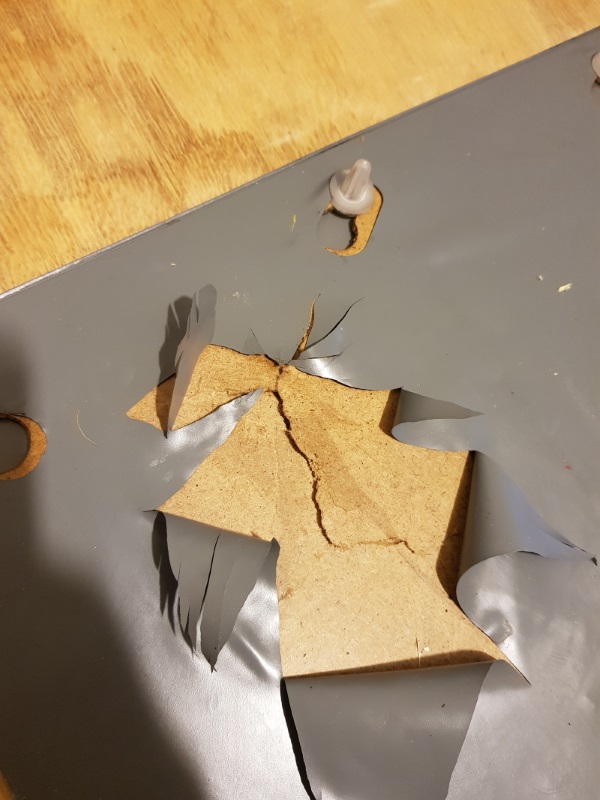

In m'n bus zitten muur panelen, helaas heeft er eentje schade opgelopen:
Deze schade is zo te zien veroorzaakt door dat een pijp hard tegen het mdf is gestoten. De voorkant is overigens niet beschadigd dus de pijp is er niet doorheen gegaan.
Omdat de bus een oudje is zijn onderdelen schaars en zeker die vaak kapot gaan waaronder deze wandpanelen met bekleding.
Hoe kan ik het beste deze dunne mdf plaat "ontdeuken"?
Terug duwen gaat niet echt werken, ik kwam zelf met het volgende idee:
- heel voorzichtig het opstaande hout/karton/mdf verwijderen.
- vervolgens opvullen met vloeibaar hout zodat het weer plat is (of iets soortgelijks)
- het plastic netjes terug plakken
Goed idee of toch beter iets anders doen?

Gat maken
strookjes achter de randen lijmen
in het gat passend plaatje aanbrengen.
volgens mij is het hardboard geen mdf

@Boertje125 dank je voor de tips! Het is inderdaad hardboard, ik raak altijd in de war met multiplex, triplex, mdf, hardboard, etc :oops:
Als ik een strookje achter de randen lijm, ik neem aan op het bestaande (nog goede) hardboard dan krijg ik een zichtbare richel rond de reparatie. Is het ook mogelijk om de reparatie geheel glad te houden of snap ik je tip niet helemaal goed?

Je moet de strookjes door het gat steken en aan de onderkant lijmen.
de ribbel zit aan de kant die je niet ziet

@Boertje125 dank u, ik ga het proberen!
