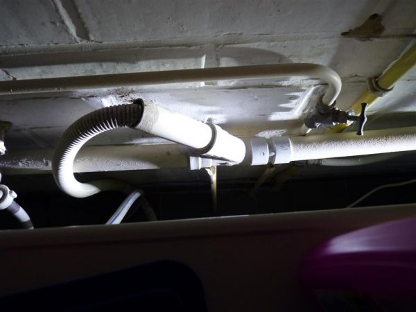

Er is een lek op het schuine T-stuk en er zou ook nog een nieuwe afvoer in de leiding moeten komen.

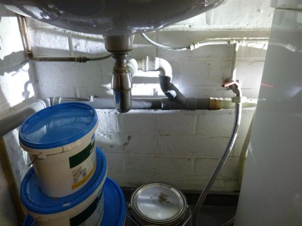

Foto1 is onder de lavobo.

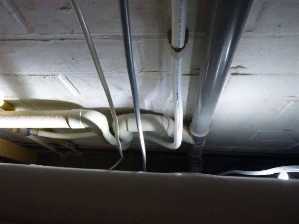

Foto2 is er de verlengenis van er voor staat een wasmachine
Foto3 is het einde van de buis er voor staat de droogkast

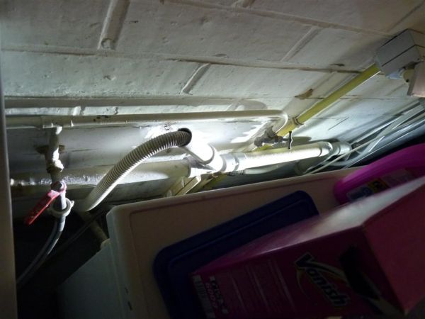

Foto4 is foto2 en foto3.
Foto4 is foto2 en foto3 - het schuine T-stuk waar het plankje onder staat daar is de lek (dus het schuine T-stuk zou er tussen uit moeten?).

Verder is er een sifon mag die weg of moet die blijven?
Waar de sifon is zou een afvoer voor de droogkast moeten komen?

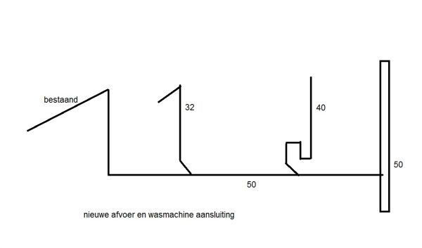

Zoals ik kan zien moet ik beginnen vanaf de lavobo.
Waar het witte stuk begint doorzagen? Foto1.
op 50cm hoog komt er een aftakking van 32 cm voor het wasmachine.
Dan een aftakking van 40cm voor de droogkast (waarom zo'n rare leiding?)
Moet de darm die uit de droogkast komt niet tegen de grond liggen in plaats van naar boven te leiden?
50+40 = 90cm ?? of zit ik verkeerd?
De sifon is er niet meer denk ik ?
Kun je ook eens zeggen welk materiaal ik ervoor nodig zal hebben.
Het lijmen heb ik nog nooit gedaan is dit altijd een kant insmeren?
Henk253
Je maakt een T-stuk 50mm in de staande buis daar ga je met een 50mm buis horizontaal over zij.
hier word een Ystuk in geplaatst 50x40x50 ver volgens komt hier een bocht 40 45 graden in en dan een sidon voor de stank afsluiting daar op komt +/- 70 cm pvc buis.
vervolgens ga je in liggende gedeelte verder met een Y-stuk 50x40x50 in die 40 komt een inschuifverloop 40 x32 daar van daan ga je met buis naar je sifon van je wastafel met 32 buis.
die buis van je droger pak je op en ik kan niet verder zien hoe dat zit evt kan je nog een sifon in zetten voor je droger want anders krijg je stinkerij.

Polderboer
Wat is er onduidelijk in het t-stuk?? Gewoon in de richting van de afvoer plaatsen en dan 45 graden mof-spie erin en dan kun je omhoog werken.
De wasmachine en droger een eigen syfon geven direct na t-stuk en dan stukje pijp omhoog.
E.e.a. goed beugelen en horizontale leiding tegen de streep af laten lopen op je waterpas.
Ik zou dus hele horizontale deel vervangen dan zie je ook op welke hoogte je uitkomt bij de vertikale leiding.
Als laatste alles lijmen en dan beginnen vanaf de vertikale leiding. Eventueel een schuifmof gebruiken als je teveel spanning hebt om het bestaande werk aan te sluiten.
