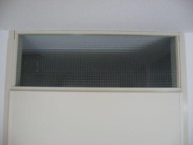

Hoe kan ik de ruit verwijderen uit een aluminium kozijn? ik wil het glas vervangen door iets anders (niet doorschijnend).
Nee, niet met beleid, die zitten vast aan een soort krammen in het kozijn. Ik denk niet dat dit gaat lukken, want verticaal is er ook geen ruimte om de ruit er uit te lichten.
Wellicht een ander idee om van het uitzicht op dit draadglas af te zijn?
Die 2 kunststof glaslatjes links en rechts zitten gewoon geklemd achter die "krammetjes".
Deze kun je loshalen en later weer terugplaatsen.
Als je ze verwijderd hebt moet je de ijzeren lipjes waarachter ze klem zaten iets terugbuigen, daarna het glas aan weerskanten tussen je handen klemmen en naar beneden trekken om het vervolgens naar je toe te buigen.
Bedankt Ron,
nu zie ik inderdaad ook dat de bovenste lat gewoon los zit, ik heb het glas er in zn geheel uit kunnen halen!!
Soms helpt het dus toch om met "wat minder beleid" te werk te gaan...
