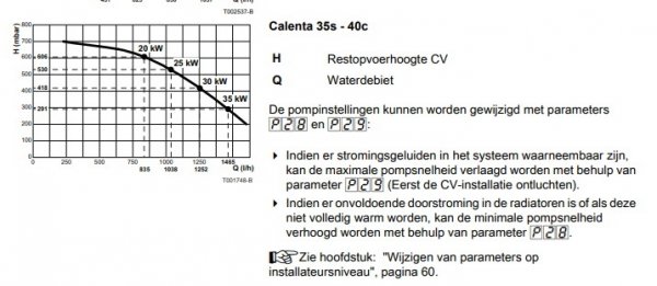

Oplossing:
- plaatsen luchtafscheider
- pomp instellen op capaciteit radiatoren en
vloerverwarming, 20%?
- bypass juist instellen
- controle verwisseling aanvoer met retour.
CV ketel van 40 kW op een of twee radiatoren is als je bierglas vullen met een brandslanghaspel. Een oplossing is om tussen de ketel en de installatie een open verdeler te plaatsen met een voldoende inhoud en een extra cv pomp(je). Opvoerhoogte kan dan naar eigen wens ingesteld worden buiten de ketel om.
