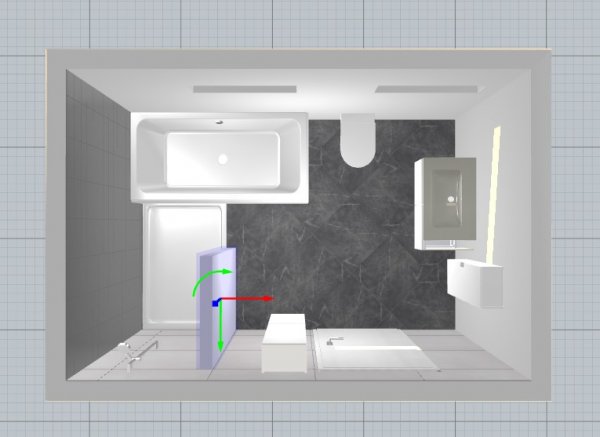

Door ziekte van mijn zoon moet ik de badkamer aanpassen.
De aanwezige kwartrond douchecabine van 90 cm, zou ik weg willen doen en een soort instapdouche creëren.
De wand zou ik ivm stevigheid willen maken van glasblokken.
( douchewand valt hij door vrees ik )
Als ik een douchebak neem van 130 x 90 cm, dan kom een zijde van 90 cm tegen de lange zijde van het bad aan.
De totale vrije ruimte die ik heb is 135 x 200 cm.
Bij een glaswand van 90 cm, heb ik vrije doorgang van ong 45 cm. Tevens dacht ik zo dat het spatwater altijd in de douchebak terechtkwam ( ook al loopt het via de badwand terug in de bak ).
Gaat dit werken of iemand betere ideeën?

Een vaste wand is lastig als de persoon onder de douche geholpen moet worden. Met een doucherolstoel kom je er zo ook niet onder.
Waarom een douchebak en geen betegelde vloer, scheelt weer een klein opstapje.

Er zijn glazen wanden die uit 2 delen bestaan.
1 vast deel, en een deel dat je zowel naar binnen als naar buiten kunt klappen.
En er zijn wanden die ook uit 2 delen bestaan, waar je alle 2 de delen weg kunt klappen.

Plexiglas i.p.v. glas en je hebt meer mogelijkheden.
Door plexiglas val je niet heen.
Als vallen onder de douche een gevaar is, dan zou ik me ook zorgen maken over de bad rand.

Aan badrand zat ik ook te denken.
Ik moet wel met een douchebak werken, omdat ik anders niet weg kan met de afvoer. Deze zit onder bad en geheel tegen buiten muur.
