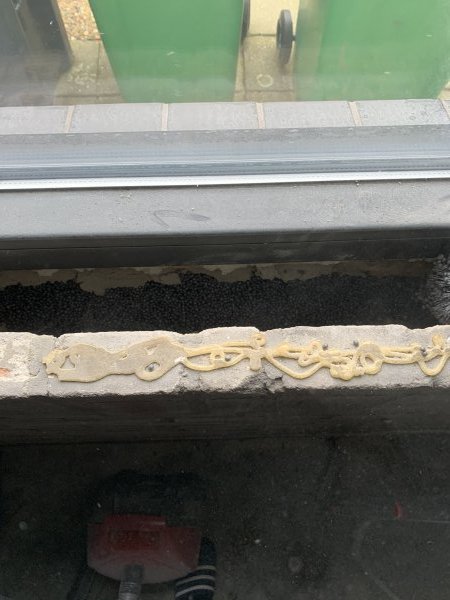

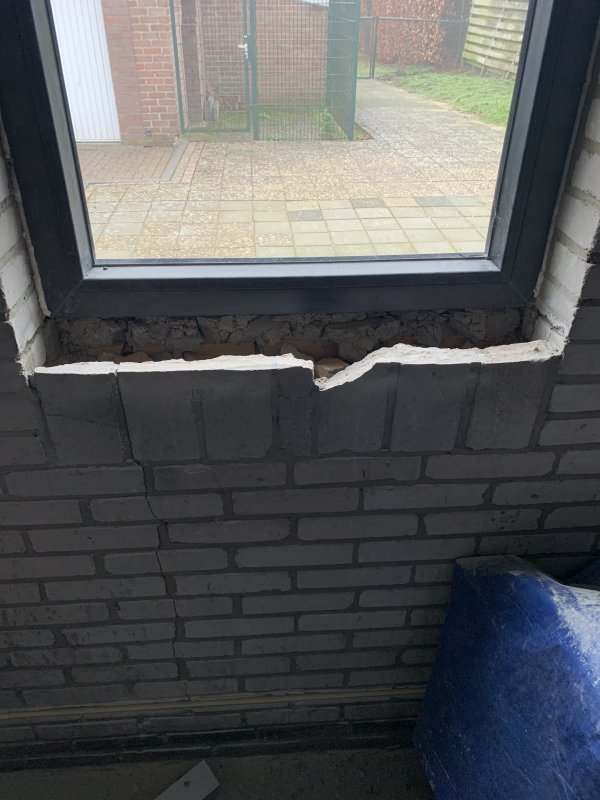

Beste klussers,
Ik heb dringend advies nodig.
Na een periode van rust na een verbouwing, heb ik de draad weer opgepakt. Nu is het zo dat ik tegen het volgende probleem aan loop. Het is lastig uit te leggen dus vandaar dat ik graag verwijs naar de foto’s.
Mijn bedoeling is om de ruimte tussen de binnenmuur en het raamkozijn op te vullen zodat deze gestuct kan worden aansluitend op het raamkozijn. Ik weet alleen niet hoe. Hebben jullie suggesties/ideeën?
Ik hoor het graag.
Een vensterbank aanbrengen.
Eventueel die staande stenen eruit halen, en halfsteens opmetselen. Dan draagt de vensterbank beter. Stucwerk als vensterbank wordt niet vaak gedaan.
