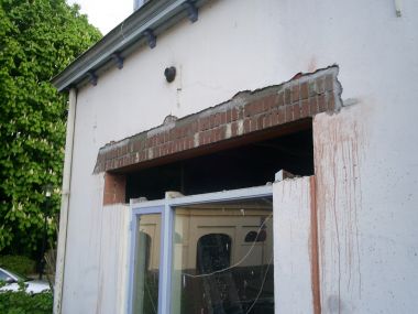

Ik heb nu de H profiel aan de voorzijde en deels bovenop ingemetseld.
Maar nu moet ik nog tussen het nieuwe metselwerk, en het bestaande opvullen.
Het jammere is dat ik daar net geen steen op zn kant tussen krijg.
Mijn vraag aan jullie is, kan ik dat gewoon opvullen met metselmortel?
Of kan ik daar het beste een andere substantie voor gebruiken.
Het is een ruimte van ongeveer 4a5 cm
I'm all ears
En ja ik weet het, ik had het beter in 1 keer mee kunnen nemen toen ik van links naar rechts de boel op metselde.
Maar helaas is het anders gelopen.
P
Nou, aangezien dr maar 1 reactie uit mn vraag volgde, heb ik die ene antwoord maar meegenomen in mn besluit.
Ik heb de ruimte maar opgevuld met metsel mortel.
Het was wel tricky om te zorgen dat t goed aan sloot op het bestaande metselwerk, het dreigte steeds iets terug te zakken!
Maar uiteindelijk is het goed gelukt! :)
De volgende klus is dat ik een betonnen drempel ga maken om onder het nieuwe kozijn te plaatsen.
Als die eenmaal klaar is, dan ga ik het kozijn monteren.
Greets, P

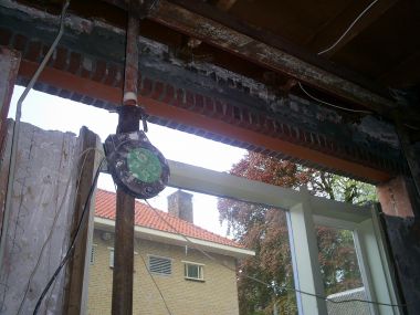

Fijn om te horen dat het gelukt is.
Nog even een opmerking over dat wegzakken : daarom steek ik dus stukken steen erbij, door deze stukken zal de mortel niet wegzakken en heb je minder mortel nodig :wink:
Ik heb stukken steen gebruikt daar waar de balken in de muur steken voor extra stevigheid.
Voor de rest was t inderdaad handig geweest om t wegzakken te voorkomen ja.
